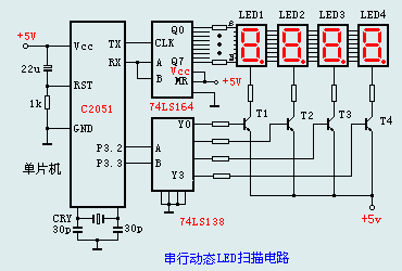

1.單片機(jī)串口led顯示電路
單片機(jī)并行I/O口數(shù)量總是有限的,有時(shí)并行口需作其他更重要的用途,一般也不會(huì)用數(shù)量眾多的并行I/O口專(zhuān)門(mén)用來(lái)驅(qū)動(dòng)顯示電路,能否用80C51的串行通信口加上少量I/O及擴(kuò)展芯片用于顯示電路呢?答案是肯定的。
    80C51的串行通信口是一個(gè)功能強(qiáng)大的通信口,而且是相當(dāng)好用的通信口,用于顯示驅(qū)動(dòng)電路再合適不過(guò)了,下面我們就根據(jù)這種需要設(shè)計(jì)一個(gè)用兩個(gè)串行通信口線加上兩根普通I/O口,設(shè)計(jì)一個(gè)4位LED顯示電路。當(dāng)然只要再加上兩根I/O口線即可輕易實(shí)現(xiàn)8位LED的顯示電路。
    左圖是電原理圖,我們還是采用C2051單片機(jī),同時(shí)用廉價(jià)易得的74LS164和74LS138作為擴(kuò)展芯片74LS164是一個(gè)8位串入并出的移位寄存器,其此處的功能是將C2051串行通信口輸出的串行數(shù)據(jù)譯碼并在其并口線上輸出,從而驅(qū)動(dòng)LED數(shù)碼管。74LS138是一個(gè)3-8譯碼器,它將單片機(jī)輸出的地址信號(hào)譯碼后動(dòng)態(tài)驅(qū)動(dòng)相應(yīng)的LED。但74LS138電流驅(qū)動(dòng)能力較小,為此,我們使用了未級(jí)驅(qū)動(dòng)三極管2SA1015作為地址驅(qū)動(dòng)。  將4只LED的段位都連在一起,它們的公共端則由74LS138分時(shí)選通,這樣任何一個(gè)時(shí)刻,都只有一位LED在點(diǎn)亮,也即動(dòng)態(tài)掃描顯示方式,其優(yōu)點(diǎn)在上一節(jié)中我們已經(jīng)闡述。使用串行口進(jìn)行LED通信,程序編寫(xiě)相當(dāng)簡(jiǎn)單,用戶只需將需顯示的數(shù)據(jù)直接送串口發(fā)送緩沖器,等待串行中斷即可,看看下面的程序

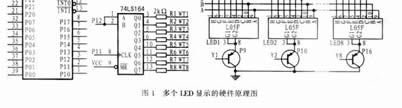

下面還介紹了一種利用89C52單片機(jī)的一個(gè)并行口實(shí)現(xiàn)多個(gè)LED數(shù)碼管顯示的簡(jiǎn)單方法,給出了利用此方法設(shè)計(jì)的多路LED顯示系統(tǒng)的硬件電路結(jié)構(gòu)原理圖和軟件程序流程,同時(shí)給出了采用MCS-51匯編語(yǔ)言編寫(xiě)的具體程序。
  在單片機(jī)應(yīng)用系統(tǒng)中,普遍使用成本低廉、配置靈活的數(shù)碼管(LED)做顯示器。常用的為4~8位八段LED數(shù)碼管顯示器,即需要4~8個(gè)LED數(shù)碼管。實(shí)現(xiàn)這種顯示的方法很多,但是,必須采用相應(yīng)的措施才能實(shí)現(xiàn)多個(gè)LED的顯示。本文介紹了一種設(shè)計(jì)方法,利用該方法設(shè)計(jì)的多路LED數(shù)碼管顯示系統(tǒng)具有硬件設(shè)備簡(jiǎn)單,可移植性好,成本低廉的特點(diǎn),在各種儀表顯示系統(tǒng)中應(yīng)用效果良好。
1 硬件電路
  多位LED顯示時(shí),常將所有位的段選線并聯(lián)在一起,由一個(gè)8位I/O口控制,而共陰極點(diǎn)或共陽(yáng)極點(diǎn)分別由另一個(gè)8位I/O口控制;也可采用并行擴(kuò)展口構(gòu)成顯示電路,通常,需要擴(kuò)展器件管腳的較多,價(jià)格較高。本文將介紹一種利用單片機(jī)的一個(gè)并行I/O口實(shí)現(xiàn)多個(gè)LED顯示的簡(jiǎn)單方法,圖1所示是該電路的硬件原理圖。其中,74LS138是3線-8線譯碼器,74LS164是8位并行輸出門(mén)控串行輸入移位寄存器,LED采用L05F型共陰極數(shù)碼管。
  顯示時(shí),其顯示數(shù)據(jù)以串行方式從89C52的P12口輸出送往移位寄存器74LS164的A、B端,然后將變成的并行數(shù)據(jù)從輸出端Q0~Q7輸出,以控制開(kāi)關(guān)管WT1~WT8的集電極,然后再將輸出的LED段選碼同時(shí)送往數(shù)碼管LED1~LED8。位選碼由89C52的P14~P16口輸出并經(jīng)譯碼器74LS138送往開(kāi)關(guān)管Y1~Y8的基極,以對(duì)數(shù)碼管LED1~LED8進(jìn)行位選控制,這樣,8個(gè)數(shù)碼管便以100ms的時(shí)間間隔輪流顯示。由于人眼的殘留效應(yīng),這8個(gè)數(shù)碼管看上去幾乎是同時(shí)顯示。

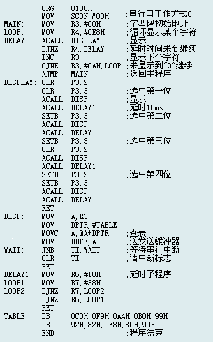

2 軟件編程
  該系統(tǒng)的軟件編程采用MCS-51系列單片機(jī)匯編語(yǔ)言完成,并把顯示程序作為一個(gè)子程序,從而使主程序?qū)ζ溥M(jìn)行方便的調(diào)用。圖2所示是其流程圖。具體的程序編碼如下:
