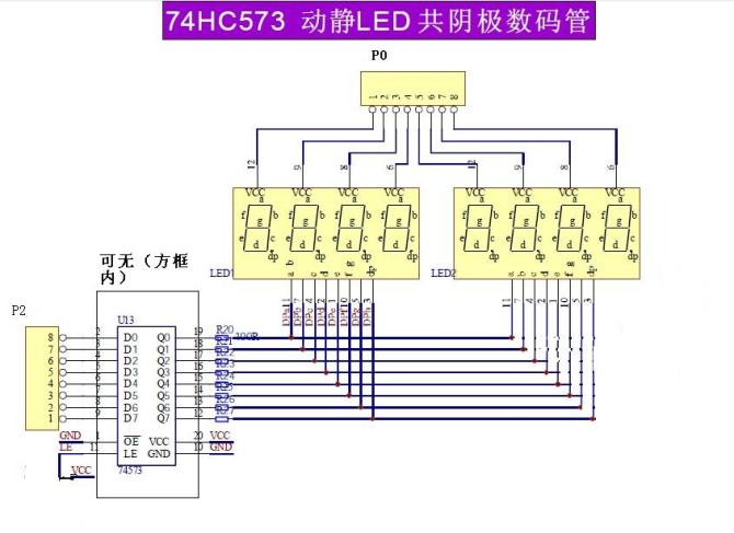

LED數(shù)碼管時(shí)鐘程序+電路-時(shí)間可調(diào)
作者:佚名   來源:本站原創(chuàng)   點(diǎn)擊數(shù):  更新時(shí)間:2011年09月06日   【字體:
自上次數(shù)碼管時(shí)鐘為完善版本(玩了幾天后,懶啊不想動(dòng),汗)終于解決了不能進(jìn)入調(diào)試的BUG
不來廢話上程序:
* 程序名稱:51單片機(jī)數(shù)碼管電子鐘+定時(shí)鬧鐘  晶振:12.00
* 實(shí)驗(yàn)對(duì)象:51hei單片機(jī)學(xué)習(xí)開發(fā)板
* 單 片 機(jī):AT89S52或STC89C52  鬧鐘時(shí)間:7:10分(程序自定義)
*使用定時(shí)器方式,數(shù)碼管顯示24小時(shí)“00-00-00”(增加中斷進(jìn)入對(duì)時(shí)功能
P1為按鍵,P2為段選,P0為位選,
/***使用定時(shí)器方式,數(shù)碼管顯示24小時(shí)“00-00-00”(增加進(jìn)入對(duì)時(shí)功能)
P1為按鍵,P2為段選,P0為位選,{鬧鐘暫時(shí)不可調(diào)待完善})***/

/****專用數(shù)碼管顯示表***/
uchar code duma[]={0x3f,0x06,0x5b,0x4f,0x66,0x6d,0x7d,0x07,0x7f,0x6f,0x40}; /*0x40顯示“一”符號(hào)*/
uchar code wema[]={0x7f,0xbf,0xdf,0xef,0xf7,0xfb,0xfd,0xfe,0x00};

//---------------------數(shù)碼管顯示子函數(shù)-------------------------------------
void display()  /*數(shù)碼管顯示子函數(shù)*/
   sec_h=sec/10;     /*求出秒高位需要顯示的字符*/
   sec_l=sec%10;   /*求出秒低位需要顯示的字符*/
   min_h=min/10;
   min_l=min%10;
   hour_h=hour/10;
   hour_l=hour%10;
   P2=duma[sec_h];  /*顯示秒高位*/
   P0=wema[6];
   delay(10);
   P2=duma[sec_l];  /*顯示秒低位*/
   P0=wema[7];
   delay(10);
   P2=duma[10]; /* “一”符號(hào)的顯示 */
   P0=wema[5];
   delay(10);
   P2=duma[min_h];   /*分*/
   P0=wema[3];
   delay(10);
   P2=duma[min_l];
   P0=wema[4];
   delay(10);
   P0=wema[2];
   delay(10);
   P2=duma[hour_h];    /*時(shí)*/
   P0=wema[0];
   delay(10);
   P2=duma[hour_l];
   P0=wema[1];
   delay(10);
