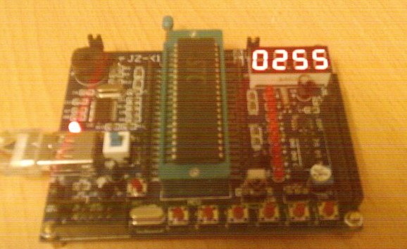

一個鬧鐘的單片機程序。
其中蜂鳴器接P37,我的單片機數(shù)碼管是四位共陽數(shù)碼管,接P0和P2,K1接P14,K2接P15,K3接P16,K4接P17。晶振采用12MHz。STC89C52
代碼如下:
