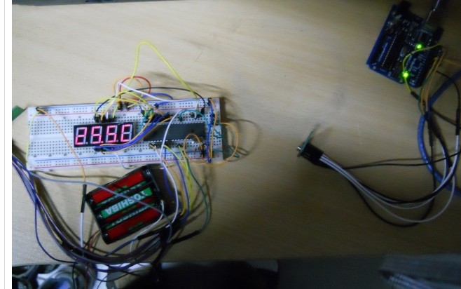

斷斷續(xù)續(xù)使用3天的時間,終于弄明白nRF24L01無線傳輸芯片的原理,可以讓兩塊不同型號的芯片進行遠程數(shù)據(jù)交換.
下面的這幅圖片使用這個芯片進行溫度傳輸.其中89C52RC+DS18B20作溫度采集終端,由nRF24L01發(fā)送至arduino最后傳送到PC和processing交互..
最后嘗試使用電池盒作為電源,發(fā)現(xiàn)在距離20米開外的地方也能保證數(shù)據(jù)傳輸?shù)臏?zhǔn)確性,說明這塊無線芯片確實性能不錯.
以下是其發(fā)送和接受的源代碼,供有意向的人使用:

void disdignit()
   P0=0x39;
   led0=0;
   delay1(40);
   led0=1;
   P0=seg[display[0]];
   led1=0;
   delay1(40);
   led1=1;
   P0=seg1[display[1]];
   led2=0;
   delay1(40);
   led2=1;
   P0=seg[display[2]];
   led3=0;
   delay1(40);
   led3=1;
//************************************主函數(shù)************************************************************
void main(void)
 uchar i=0;
    init_NRF24L01() ;     //NRF24L01初始化配置
  ds_reset();
  write_byte(0xcc);
  write_byte(0x44);
 Delay(6000);
 while(1)
 if(i==3)
  i=0;
  read_temp();
  work_temp();
  delay1(500);
 i++;
 disdignit();
 nRF24L01_TxPacket(display);
 SPI_RW_Reg(WRITE_REG+STATUS,0XFF);
arduino接收代碼:------------------------------------------------------------------------------------------------------------
 * An Mirf example which copies back the data it recives.
 * Pins:
 * Hardware SPI:
 * MISO -> 12
 * MOSI -> 11
 * SCK -> 13
 * Configurable:
 * CE -> 8
 * CSN -> 7
#include <Spi.h>
#include <mirf.h>
#include <nRF24L01.h>
void setup(){
  Serial.begin(9600);
  Mirf.init();
  unsigned char rx_addr[5] = {
    0x34,0x43,0x10,0x10,0x01  };
  Mirf.setRADDR(rx_addr);
  Mirf.payload = 16;
  Mirf.channel = 2;
  Mirf.config();
  Serial.print("channel=");
  Serial.println(Mirf.channel,DEC);
  Serial.print("payload=");
  Serial.println(Mirf.payload,DEC);
  for(int i=0;i<5;i++)
    Serial.print("addr[");
    Serial.print(i);
    Serial.print("]=");
    Serial.println(rx_addr[i],HEX);
  Serial.println("Listening...");
void loop(){
  byte data[Mirf.payload];
  if(Mirf.dataReady()){
    do{
      Mirf.getData(data);
      Serial.print("temp: ");
      Serial.print(data[2],DEC);
      Serial.print(data[1],DEC);
      Serial.print(".");
      Serial.println(data[0],DEC);
    while(!Mirf.rxFifoEmpty());
函數(shù)中的緩沖區(qū)實際上只使用8個字節(jié),所以可以將arduino中的payload改為8,C51單片機中的TX_PLOAD_WIDTH改為8就能避免傳輸數(shù)據(jù)的浪費.
至于自動應(yīng)答功能,等有空再嘗試吧.
