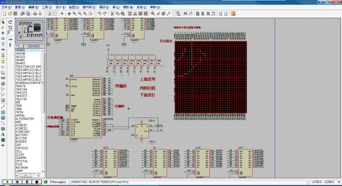

說明:我圖上擺放的是上面一排引腳是行,下面一排引腳是列。行是LED陽極。
行列各由四個74HC573控制,每個控制8個腳。同時注意單片機P0口上拉保持供電充足。
還有注意每行的掃描時間要合理設置。否則會有顯示殘缺。根據實際設置吧�。�!
橫向顯示4個字:少 占 魚 制 作

//32*32點陣LED顯示,由8*8點陣組成。列高行低點亮
/*****我在修改的時候,總是字顯示不完整,一開始還以為是哪里有錯,后來改延時程序也不行,最后每行連續(xù)掃描幾次,可以了******/
