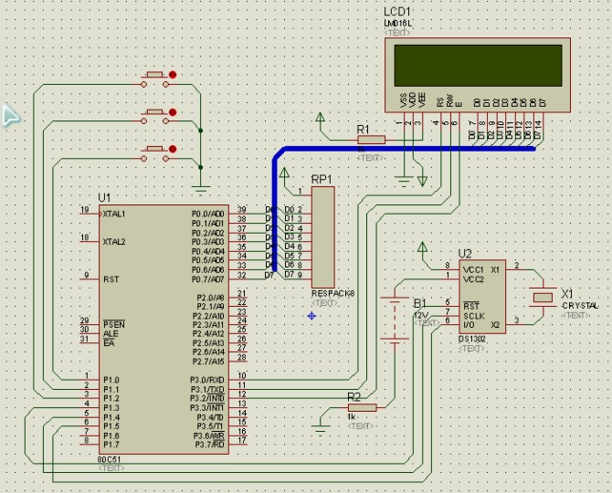

  該設(shè)計(jì)是基于單片機(jī)設(shè)計(jì)的電子時(shí)鐘,顯示時(shí)分秒,本設(shè)計(jì)加入了ds1302帶有涓細(xì)電流充電功能的RTC(實(shí)時(shí)時(shí)鐘),直接用單片機(jī)對1302寫初值后,直接讀1302即可,該設(shè)計(jì)能保證在系統(tǒng)掉電后時(shí)間不會(huì)亂。還可調(diào)時(shí),本設(shè)計(jì)只能調(diào)時(shí)間,年月日調(diào)節(jié)未作,因?yàn)楹蜁r(shí)間的調(diào)節(jié)方法大同小異。
