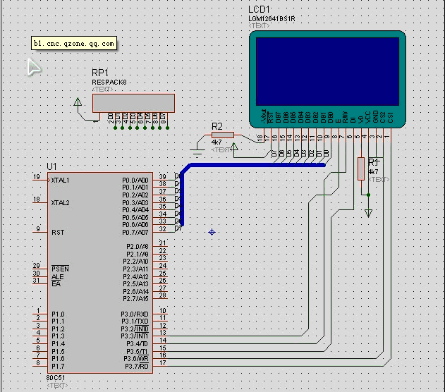

基于單片機的12864液晶顯示動畫效果設(shè)計
作者:佚名   來源:本站原創(chuàng)   點擊數(shù):  更新時間:2012年01月02日   【字體:
該設(shè)計顯示效果為:12864上半屏顯示靜態(tài)漢字(* * *相信你會成功的。掳肫溜@示動畫效果(錘子砸釘子,錘子落下釘子釘入的循環(huán)效果),完整的程序源代碼從這里下載 http://www.torrancerestoration.com/f/12864dh.rar ,注意這種是使用的不帶字庫的屏幕.電路按上面的圖,程序已經(jīng)測試成功。
