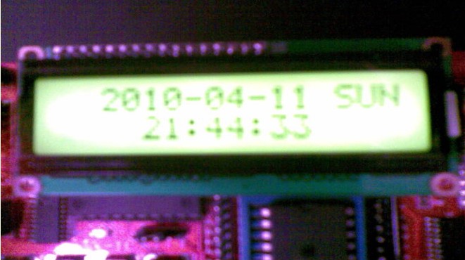

學(xué)習(xí)單片機(jī)半個(gè)月了,學(xué)得也差不多了,今天寫一個(gè)寫程序練習(xí)練習(xí)哈哈
跟電子表的功能一模一樣,可以進(jìn)行設(shè)置,準(zhǔn)確度非常高哈哈,用的是1602型號(hào)的液晶顯示器,大家只需要簡單的修改一下端口就能應(yīng)用到你自己的設(shè)計(jì)上去了.
 下面是源代碼:
