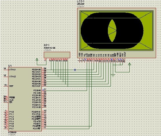

240_128_lcd 51單片機(jī)總線驅(qū)動(dòng)-速度到達(dá)最大
作者:佚名   來源:本站原創(chuàng)   點(diǎn)擊數(shù):  更新時(shí)間:2012年02月08日   【字體:
全部源代碼下載:http://www.torrancerestoration.com/f/128yhj.rar
