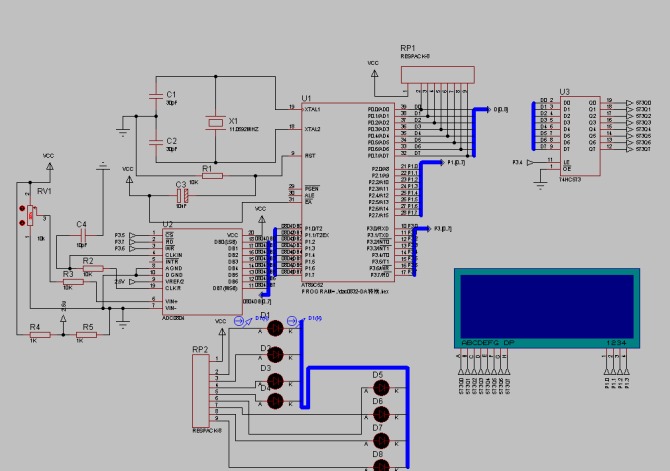

ADC0804+LED數(shù)碼管顯示模擬值0~255

#include<reg52.h>
#define uint unsigned int
#define uchar unsigned char
sbit rd=P3^7;
sbit wr=P3^6;
sbit cs0=P3^5;
sbit hc=P3^4;
void delay(uint );
void format0804();
void display(uchar aa );
unsigned char code  table1[]=   //共陽段碼控制
{0x3f,0x06,0x5b,0x4f,0x66,0x6d,0x7d,0x07,0x7f,0x6f,0x40};
unsigned char code   dispbit[8]=
{0xfe,0xfd,0xfb,0xf7,0xef,0xdF,0xbF,0x7F}; //位選控制   查表的方法控制
uchar aa,adc0804;
void main()
 //uint adc0804;
 cs0=0;
 P1=0xff;//為P1口讀取數(shù)據(jù)做準備,與P1口相連的某個引腳若為低,則P1相應位被拉低,
 hc=1; //以此來讀取數(shù)據(jù)
 while(1)
  /*wr=1;
  delay(1);
  wr=0;
  rd=1;
  delay(1);
  wr=1;
  rd=0;
  adc0804=P1;//根據(jù)時序DAC0804時序圖,只能在些讀取其輸出值
  delay(1);
  rd=1;
     delay(1); */
  format0804();
  adc0804=P1;   //在rd=0才能讀取P1口狀態(tài),
  display(adc0804);
void delay(uint z)
 uint j;
 for(z;z>0;z--)
  for(j=110;j>0;j--);
void format0804()
 wr=1;
 //delay(1);
 wr=0;
 wr=1;//根據(jù)時序ADC0804時序圖,只有wr端存在上升沿就可讀取模擬值
 rd=1;
 //delay(1);
 rd=0;   //根據(jù)時序ADC0804時序圖,只有rd低電平時才能向外發(fā)送信號
 //adc0804=P1;
 //delay(1);
 //rd=1;
void display(uchar aa)
  uchar ledout[10],i;
  ledout[0]=table1[aa%10000/1000];    //千位
  ledout[1]=table1[aa%1000/100];  //百位帶小數(shù)點
  ledout[2]=table1[aa%100/10];     //十位
  ledout[3]=table1[aa%10];             //個位
  for(i=0;i<4;i++)
   P2=dispbit[i];//位選 先位選再段選
      P0=ledout[i]; //段碼
  delay(1);
