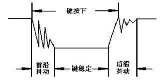

  通常的按鍵所用開關為機械彈性開關,當機械觸點斷開、閉合時,由于機械觸點的彈性作用,一個按鍵開關在閉合時不會馬上穩(wěn)定地接通,在斷開時也不會一下子斷開。因而在閉合及斷開的瞬間均伴隨有一連串的抖動,為了不產(chǎn)生這種現(xiàn)象而作的措施就是按鍵消抖。
    圖1
抖動時間
  抖動時間的長短由按鍵的機械特性決定,一般為5ms~10ms。這是一個很重要的時間參數(shù),在很多場合都要用到。
  按鍵穩(wěn)定閉合時間的長短則是由操作人員的按鍵動作決定的,一般為零點幾秒至數(shù)秒,大家可以用示波器測試一下。鍵抖動會引起一次按鍵被誤讀多次。為確保CPU對鍵的一次閉合僅作一次處理,必須去除鍵抖動。在鍵閉合穩(wěn)定時讀取鍵的狀態(tài),并且必須判別到鍵釋放穩(wěn)定后再作處理。

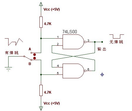

  在鍵數(shù)較少時可用硬件方法消除鍵抖動。下圖所示的RS觸發(fā)器為常用的硬件去抖。
圖2
   圖中兩個“與非”門構成一個RS觸發(fā)器。當按鍵未按下時,輸出為1;當鍵按下時,輸出為0。此時即使用按鍵的機械性能,使按鍵因彈性抖動而產(chǎn)生瞬時斷開(抖動跳開B),中要按鍵不返回原始狀態(tài)A,雙穩(wěn)態(tài)電路的狀態(tài)不改變,輸出保持為0,不會產(chǎn)生抖動的波形。也就是說,即使B點的電壓波形是抖動的,但經(jīng)雙穩(wěn)態(tài)電路之后,其輸出為正規(guī)的矩形波。這一點通過分析RS觸發(fā)器的工作過程很容易得到驗證。

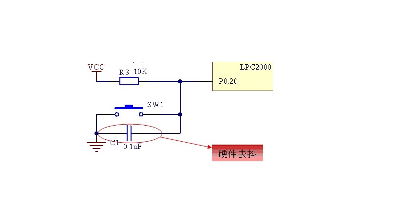

  另一種硬件消抖的方法利用電容的放電延時,采用并聯(lián)電容法,也可以實現(xiàn)硬件消抖,如圖3所示:
