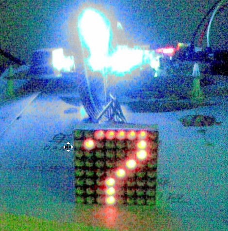

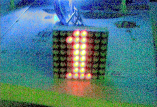

為什么要說小玩?因為這個只是一個點陣屏的基礎8x8點陣,小得可憐,因此這樣小的屏只能顯示一些簡單的圖形和數字,如圖
點陣的驅動程序也不是很復雜,但是有一道工序要有耐性。就是圖形和數字的取摸。
