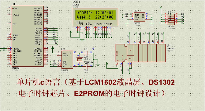

基于LCM1602液晶、DS1302時(shí)鐘芯片、E2PROM的電子時(shí)鐘設(shè)計(jì)
作者:佚名   來源:本站原創(chuàng)   點(diǎn)擊數(shù):  更新時(shí)間:2012年02月23日   【字體:
歷時(shí)一個(gè)下午的功夫!很多地方可以用循環(huán)優(yōu)化的,但基于簡潔,可讀性好!故使用傳統(tǒng)方法!
By DAVID     QQ:1205946980
程序代碼下載:http://www.torrancerestoration.com/f/1302eep.rar
