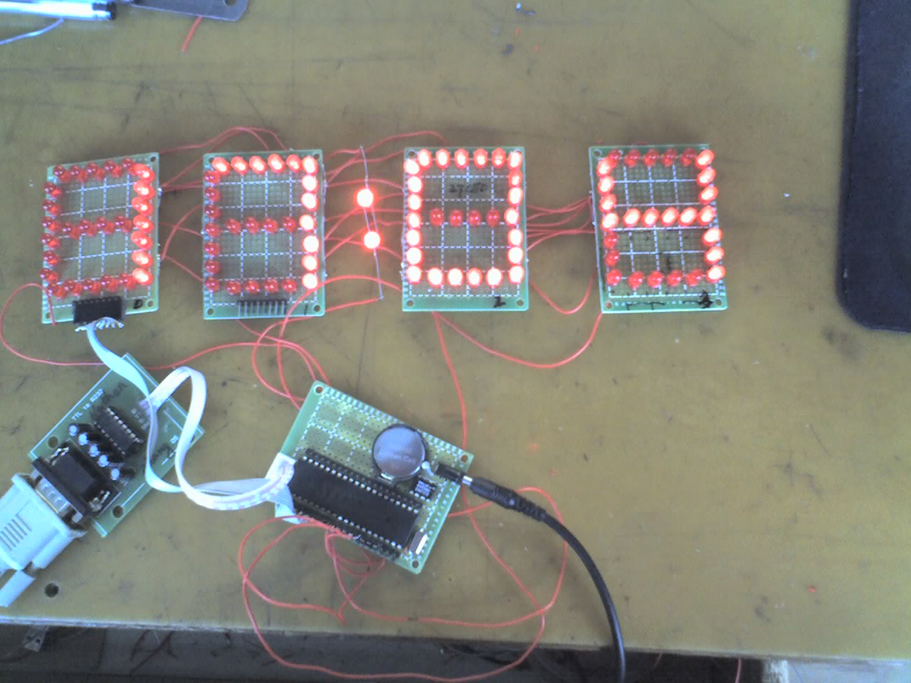

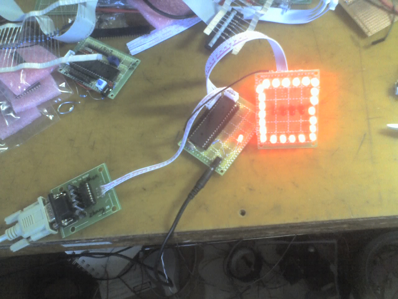

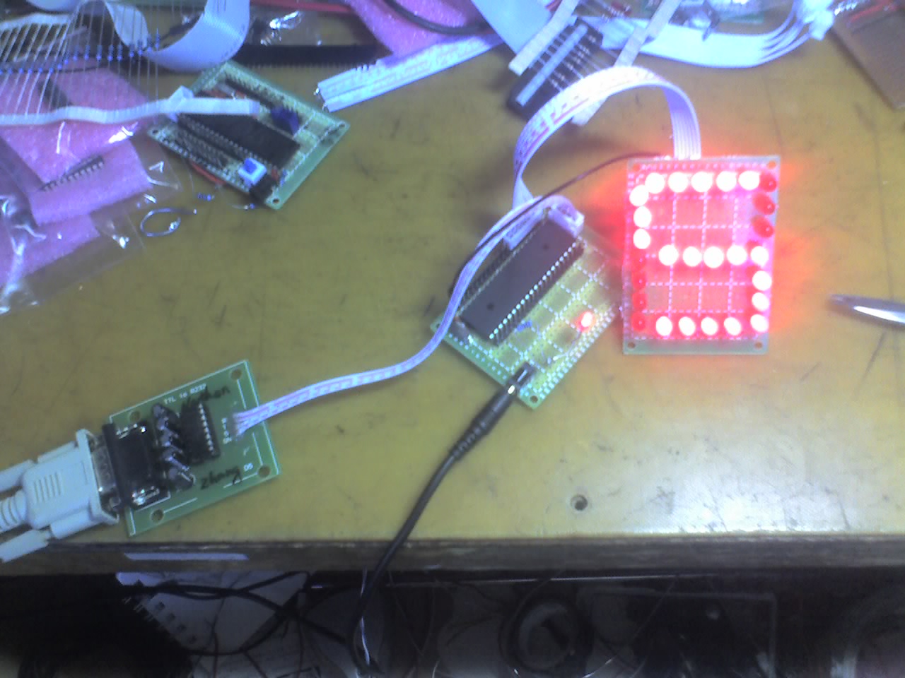

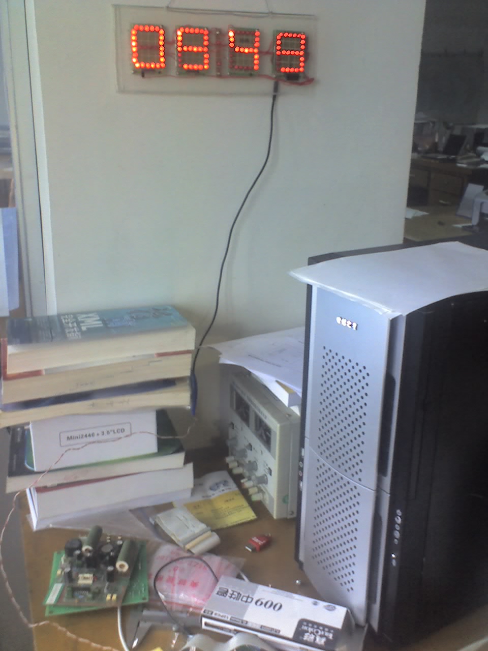

市面上出售的數(shù)碼管一般都很小,本人用led發(fā)光管自己制作了一種個頭很非常大的數(shù)碼管,掛在家里顯示效果非常牛逼下面是實物圖:

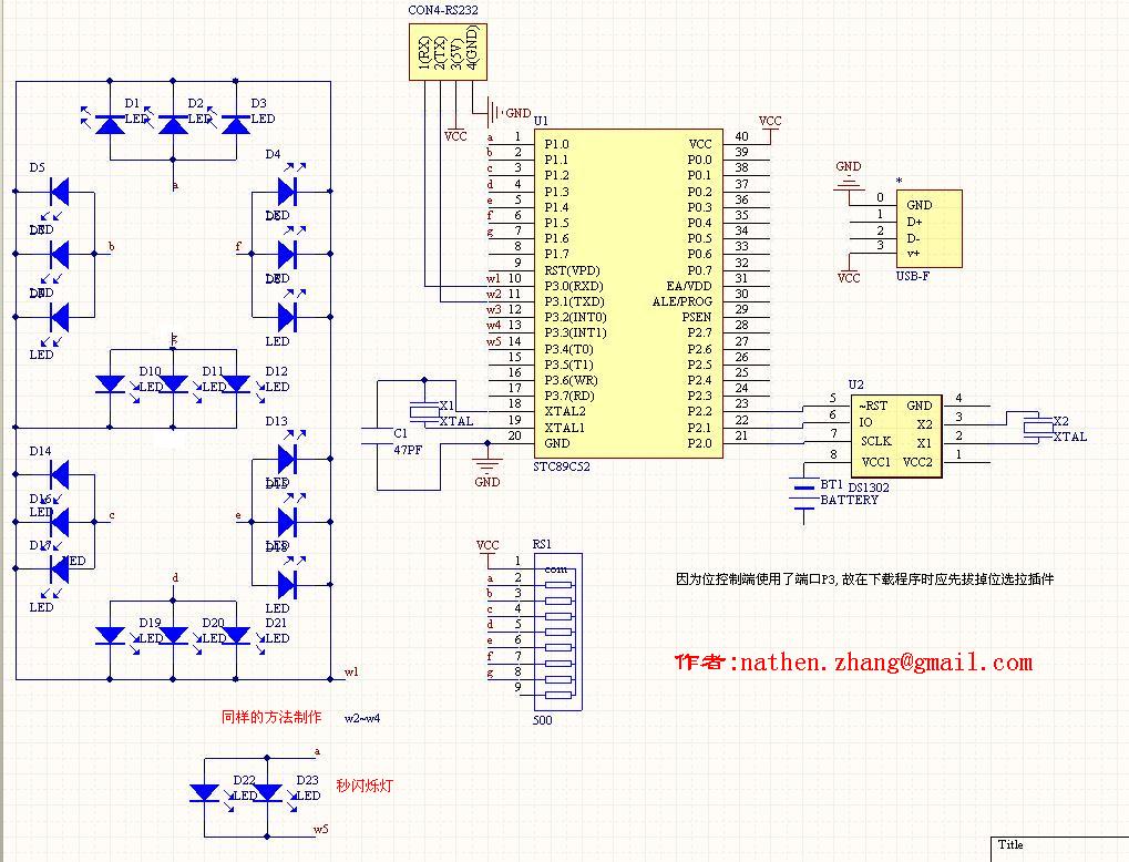

下面是電路圖:
