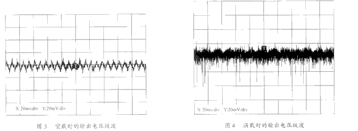

    輸出電壓精度的測試結(jié)果見表1,從表1可知,該電源無論是空載、輕載還是滿載輸出電壓的精度均比較高,輸出電壓的誤差<0.1V。而輸出電壓紋波的測試結(jié)果見圖3及圖4。從圖中可知,空載時輸出電壓的紋波峰峰值較小,約為20mV左右;滿載時輸出紋波會變大一些,峰峰值約為50mV左右。但總的來說該電源的輸出電壓的紋波較小,輸出特性良好。
