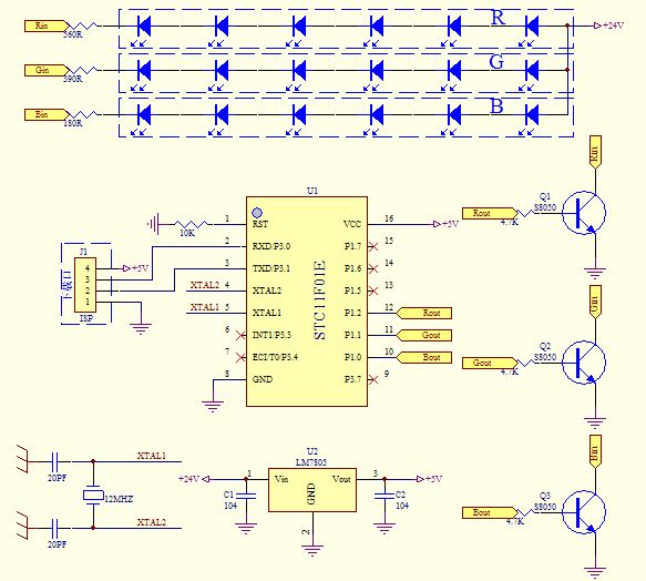

一、硬件介紹:
 (采用5050LED 2W) RGB三色LED控制引腳分別為單片機P1.2 、 P1.1  、 P1.0。LED正極接主電源(24V)正極,負極接驅動3顆三極管的集電極,單片機控制腳分別接3顆NPN三極管,三極管發(fā)射極接地,而單片機的供電是來自三端穩(wěn)壓器7805,祥細原理如下:
