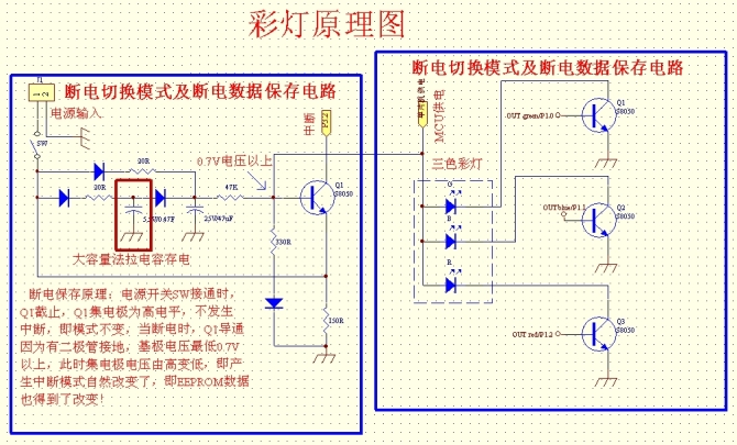

/*一、功能說明:
此程序是一款普通的彩燈,它通過電源
開關(guān)控制四種模式,即關(guān)掉電源然后打開電源就可以改變
一種模式,它的功能主要有四種模式分別如下:第一種模式
開機四種顏色以0.5秒速度循環(huán)1次,然后在白顏色上停止
循環(huán),即顯示白光第二種模式:按下功能鍵后,它以1秒
速度四種顏色不停的循環(huán)第三種模式:當按鍵按下后它會
記住第二種模式的顏色,比如第二種模式現(xiàn)在亮得是綠色,
你按下按鍵時,它會先閃一下,然后在綠顏色上停下來
四模式:當你再按下開關(guān)時,它自動回到模式一下,在模式
三下,當它斷電時,可以記住模式三  些產(chǎn)品特點:利
電源開關(guān)
切換功能,斷電數(shù)據(jù)保存,起到減小EEPROM擦除
次數(shù).程序部分轉(zhuǎn)自51單片機www.torrancerestoration.com
已測試ok*/
/*二、電路原理圖:
/*三、完整的參考程序:點擊下載  */
