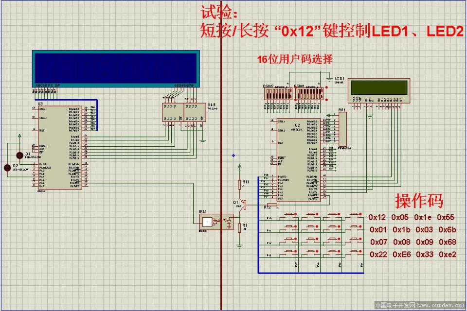

接收源程序+仿真
點(diǎn)擊此處下載 http://www.torrancerestoration.com/f/hong1.rar
遙控器源程序
點(diǎn)擊此處下載 http://www.torrancerestoration.com/f/hong2.rar
    作品:紅外線遙控發(fā)射(NEC編碼)
  單片機(jī):STC89C52RC
    晶振:12M
// 發(fā)射引腳(接PNP三極管b極)
// PNP三極管e極接2Ω電阻,c極接紅外發(fā)射管
