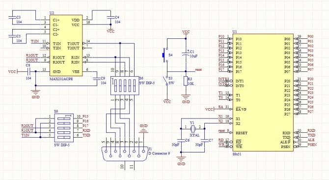

下面是下載板的原理圖(部分):
  由上面原理圖可以看出,用了兩個五位的撥碼開關(guān),一個是控制RS232串口和MAX232芯片之間的通信連接,另外一個是控制MAX232和單片機之間的連接。另外在復(fù)位開關(guān)上并聯(lián)了一個自鎖開關(guān),目的是下載AT單片機是可以鎖住RST引腳為電平的狀態(tài),以保證正常下載程序。
      使用時,如果是下載STC系列的單片機,只要把兩個撥碼的一、二路撥為開,三、四、五路為關(guān)的狀態(tài)即可,如果為AT系列單片機,只要反過來就可以。STC的下載工具為STC-ISP,AT的則為Atmel ISP2,兩種下載工具均為最常用的,可以很容易在網(wǎng)上下載到。
  在此還要說明一點,本電路是基于RS232串口直接連接到電平轉(zhuǎn)換芯片進行下載的,如果是使用了市面上那些廉價USB轉(zhuǎn)串口線連接到這個電路,下載Atmel的單片機,速度會很慢很慢,甚至不能下載(STC的單片機不存在這個問題)。這是由USB轉(zhuǎn)串口線內(nèi)部的轉(zhuǎn)換芯片決定的,如果是質(zhì)量好的轉(zhuǎn)換線轉(zhuǎn)換不會出現(xiàn)上述問題。電腦沒有串口的同學(xué)在做這個下載線的時候需要注意一下了哦。

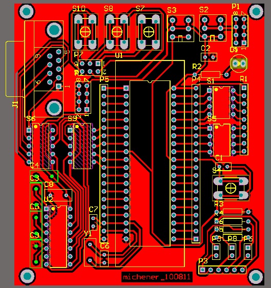

PCB圖:
這個PCB圖的串口插座是公口的,并且線序比較特殊;而上面原理圖的串口是通用母口,可以直接使用常見的線纜,注意區(qū)分。
排阻的位置也加了八位的撥碼開關(guān),那是因為我有時需要用到P0腳的高阻態(tài)。

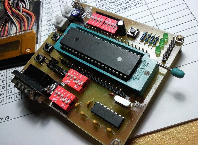

再貼上做成成品的板子:
      這塊板子是兩個多月之前設(shè)計的了,那時在學(xué)Altium designer、51單片機,還有模電等等,所有東西都是剛剛接觸,因此在設(shè)計上存在很多不足。現(xiàn)在把它發(fā)上來主要想說明一下AT的單片機也是通過串口直接下載程序的,網(wǎng)上有不少人說只能通過專門的下載線下載程序,我現(xiàn)在是辟謠~·呵呵。相信有一定基礎(chǔ)的同學(xué)應(yīng)該可以看出上面兩個撥碼開關(guān)那部分電路,是可以簡化的,嘿嘿~~被人看穿啦~~~
