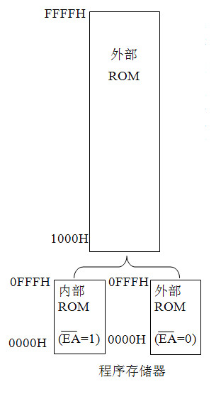

   片內(nèi)ROM和片外ROM。片內(nèi)RAM和片外RAM。

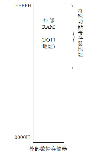

   片外程序存儲(chǔ)器ROM地址空間為64kB,片外數(shù)據(jù)存儲(chǔ)器RAM也有64kB的尋址區(qū),在地址上是與ROM重迭的。
   8051單片機(jī)通過(guò)不同信號(hào)來(lái)選通ROM或RAM。當(dāng)從外部ROM中取指令時(shí),采用選通信號(hào)PSEN,而從外部RAM中讀寫(xiě)數(shù)據(jù)時(shí)
   則采用讀RD和寫(xiě)WR信號(hào)或來(lái)選通,因此不會(huì)因地址重迭而發(fā)生混亂。

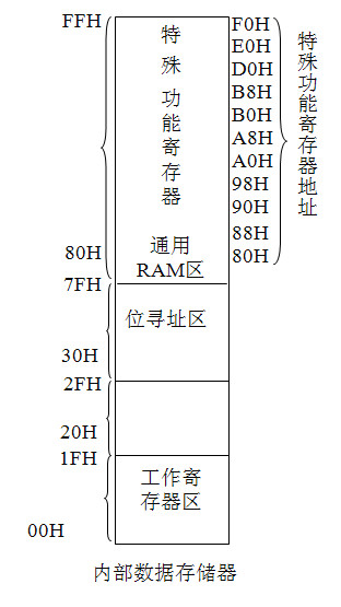

片內(nèi)數(shù)據(jù)存儲(chǔ)器RAM
     片內(nèi)RAM有256個(gè)字節(jié),其中00H~7FH地址空間是直接尋址區(qū),該區(qū)域內(nèi)從00H~1FH地址為工作寄存器區(qū),
安排了4組工作寄存器,每組都為R0~R7,在某一時(shí)刻,CPU只能使用其中任意一組工作寄存器,由程序狀態(tài)字
PSW中RS0和RS1的狀態(tài)決定。
片內(nèi)RAM的20H~2FH地址單元為位尋址區(qū),其中每個(gè)字節(jié)的每一位都規(guī)定了位地址。每個(gè)地址單元除了可進(jìn)行字
節(jié)操作之外,還可進(jìn)行位操作。
片內(nèi)RAM的80H~FFH地址空間是特殊功能寄存器SFR區(qū),對(duì)于51子系列在該區(qū)域內(nèi)安排了21個(gè)特殊功能寄存器,對(duì)于52子系列
則在該區(qū)域內(nèi)安排了26個(gè)特殊功能寄器,同時(shí)擴(kuò)展了128個(gè)字節(jié)的間接尋址片內(nèi)RAM,地址也為80~FFH,與SFR區(qū)地址重迭.
