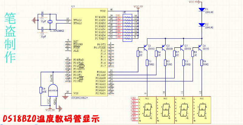

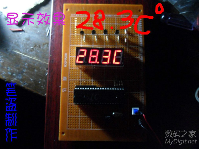

        數(shù)碼管顯示STC89C54RD+DB18B20測溫板,資料來源于網(wǎng)絡(luò)。
        主要元件用到了單片機(jī)STC89C54RD+,DB18B20溫度傳感器,4為共陽數(shù)碼管,PNPS8550三極管等。
       原理圖:
