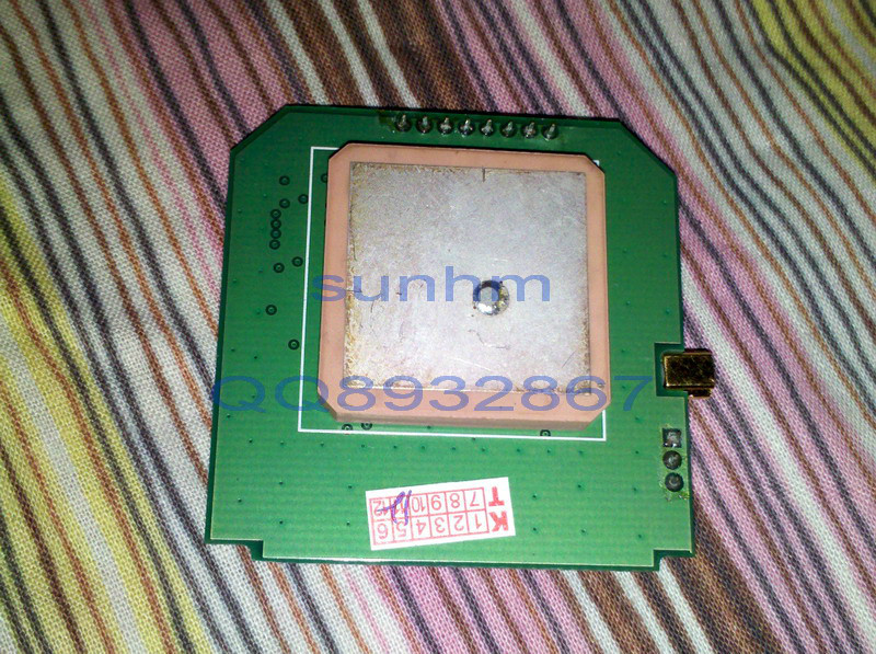

    這是使用的模塊,自帶的陶瓷天線,這個天線體積比較大,比我之前一款手上用的陶瓷天線要大些。
