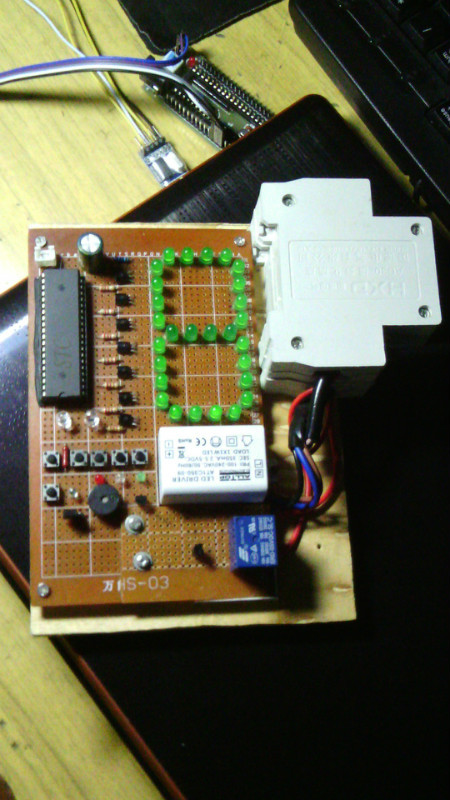

       從構(gòu)思到實(shí)體出來花了我一個(gè)月的課外時(shí)間,大家支持一下我的DIY精神吧。。。。由于只有一個(gè)數(shù)碼管,只能顯示0到15,所以這個(gè)定時(shí)器可以定時(shí)0到15分,0到15個(gè)小時(shí),0到15天,0到15個(gè)星期,本來想在程序中加上定時(shí)0到15個(gè)月,但想想在實(shí)際情況中定時(shí)15個(gè)月都有一年多了,估計(jì)好少用到,就不寫了。這個(gè)定時(shí)器我加上了繼電器,所以可以控制220V交流電,且定時(shí)誤差在幾個(gè)毫秒內(nèi),還算精確吧。。。

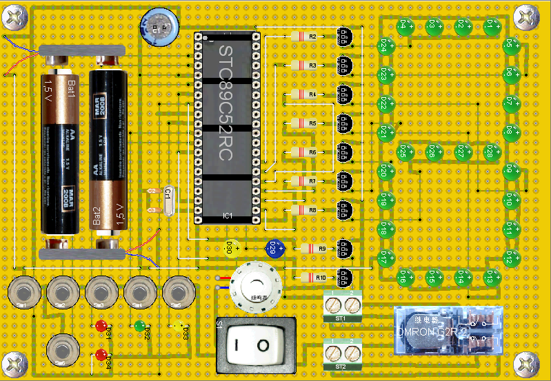

這是洞洞板繪圖軟件畫的電路圖:
