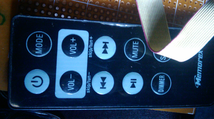

采用DS1302可以有效的防止摩托電池掉電調(diào)節(jié)時(shí)間的麻煩,由于摩托啟動(dòng)時(shí)電壓較高,采用7805供電估計(jì)難以信任,所以采用MC34063開關(guān)電源。遙控器采用以下的遙控器,遙控碼:mode:00-ff-00-ff、vol+:00-ff-09-f6、vol-:00-ff-0c-f3。遙控解碼正常蜂鳴器會(huì)響,mode是菜單鍵,按一下mode小時(shí)閃爍調(diào)節(jié)小時(shí),按vol+加數(shù),按vol-減數(shù),再按一下mode分鐘閃爍調(diào)節(jié)分鐘,再按一下退出。
