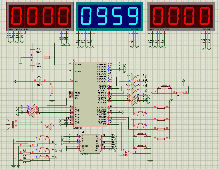

 電路圖:

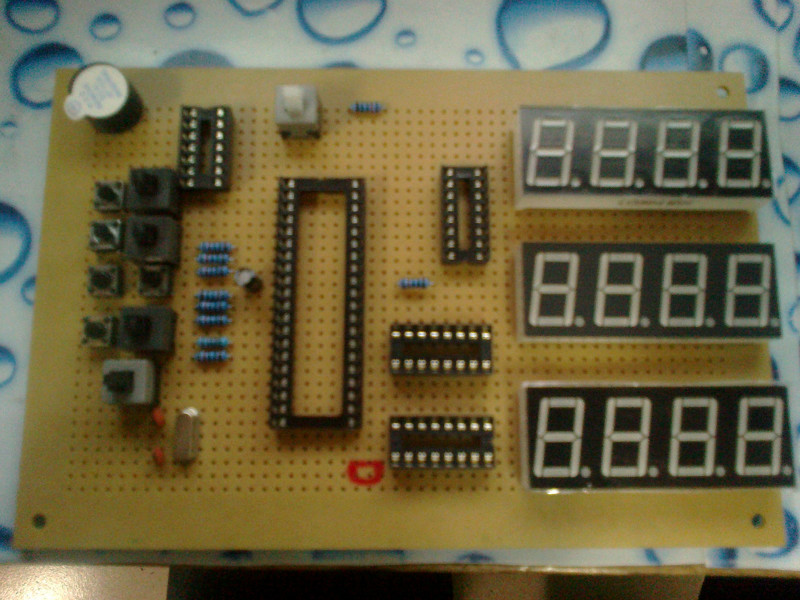

本程序已經(jīng)通過(guò)軟件仿真與硬件制作,
首發(fā)于:www.torrancerestoration.com ,代碼可任意修改,但不可用于商業(yè)目的.
單片機(jī)型號(hào)是:stc89c52,晶振12兆赫.用了3個(gè)4為一體化的數(shù)碼管.
完整代碼下載地址:http://www.torrancerestoration.com/f/lqwwe.rar
