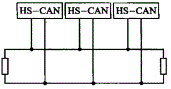

問題的開始是由CAN網(wǎng)絡(luò)開始的,如下圖是一個CAN的網(wǎng)絡(luò)的基本模型,兩端是120歐姆的電阻,
can網(wǎng)絡(luò)用的線材的特性阻抗是也是120歐姆的,下面有幾個問題分別拆分來說明。
1.為什么要用120歐姆的終端阻抗?

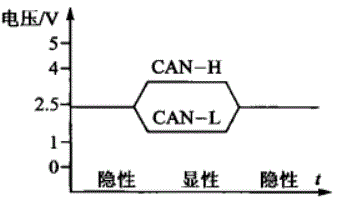

       首先CAN網(wǎng)絡(luò)里用到傳輸線,線材的特性阻抗為120歐姆。關(guān)于這跟線下面的問題來討論,另外要說明的是在CAN網(wǎng)絡(luò)里的設(shè)備,即CAN收發(fā)器,這種器件的輸出阻抗很低,輸入阻抗是比較高的,可以見TJA1050的框圖,也就是說在傳輸線上120歐姆的特性阻抗傳輸?shù)男盘柾蝗坏搅艘粋€阻抗很高的地方,可以理解為斷路,這樣會產(chǎn)生很高的信號反射,影響CAN收發(fā)器對電平的采樣,造成信息的誤讀。如果在CANH和CANL之間加上一個120歐姆的電阻即終端電阻,因為這個電阻和線纜特性阻抗相同,同時這個遠小于CAN收發(fā)器輸出阻抗的電阻和CAN收發(fā)器并聯(lián)在一起,電流自然更多的從阻抗小的地方流過,這樣從特征阻抗120歐姆的線纜上流道120歐姆的電阻上,他們之間阻抗接近,他們的信號反射就要小很多,可以有效的保證信號完整性。同時這個電阻也不會影響信號本身如下圖,例如在一個容錯CAN網(wǎng)絡(luò)里,CANH=3.5v,CANL=0.5v的時候為顯性,CANH=CANL=2.5v的時候為隱形,在顯性位的時候終端電阻兩端分別為3.5v和1.5v,一個CAN收發(fā)器為輸出端一個CAN收發(fā)器為接收端,輸出端在輸出電壓,保持CANH和CANL的電壓為 3.5v和1.5v不變,他們之間的電壓差將產(chǎn)生電流由終端電阻消耗掉,接受端的CANH和CANL可以準確的采樣到3.5v和1.5v的電壓值,同理在隱形位的時候終端電阻也是不影響CAN網(wǎng)絡(luò)的信號但是達到了阻抗匹配的作用。
