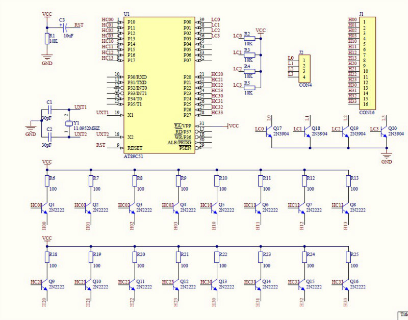

    搭電路之初自然是先畫出電路圖來:

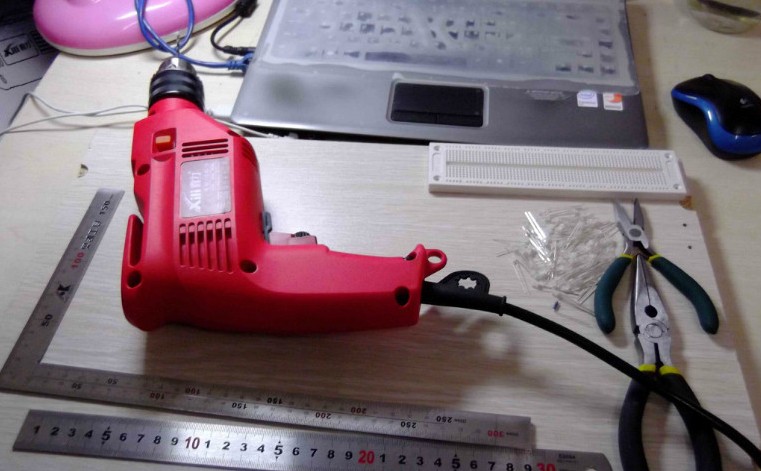

    工欲善其事必先利其器:電鉆、鋼尺、油性筆、不同規(guī)格的尖嘴鉗......

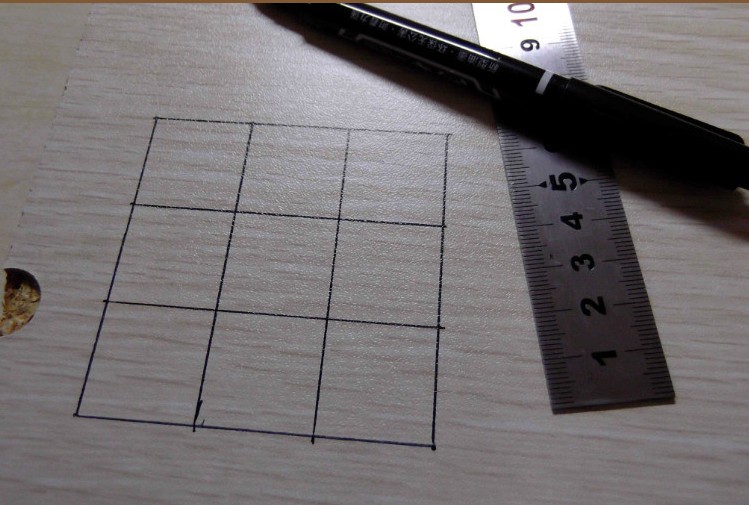

   為方便焊接出LED組成的立方體,需要做個(gè)焊接模型,好把LED管固定起來,如圖,在廢棄的木板上先畫出田字格:

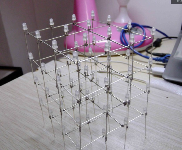

   最后一個(gè)4X4X4的光立方構(gòu)建成功:

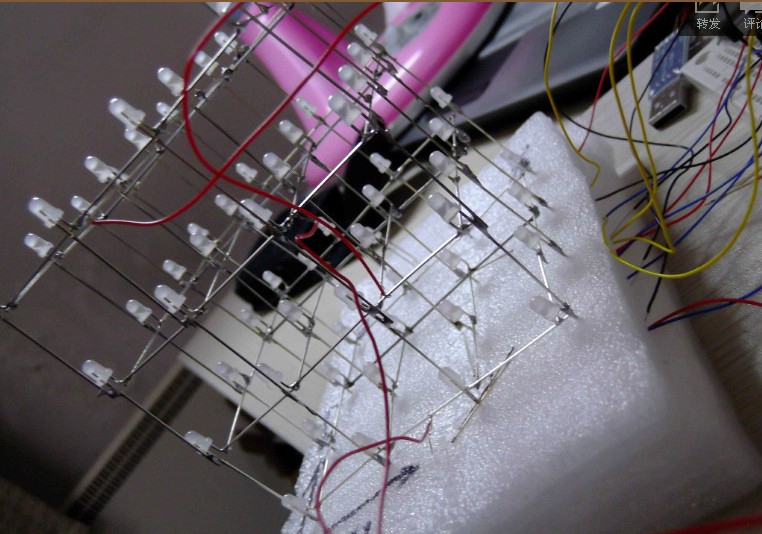

連線、搭建電路:用廢棄的泡沫板固定光立方和亂如麻的走線效果好的不得了:
   光立方的主電路部分:控制及驅(qū)動(dòng)單元:滿眼的線,好恐怖 不過最終版一定不會(huì)出現(xiàn)這些亂如麻的東西的,最終版應(yīng)該是簡單、簡潔、完美的藝術(shù)品 。

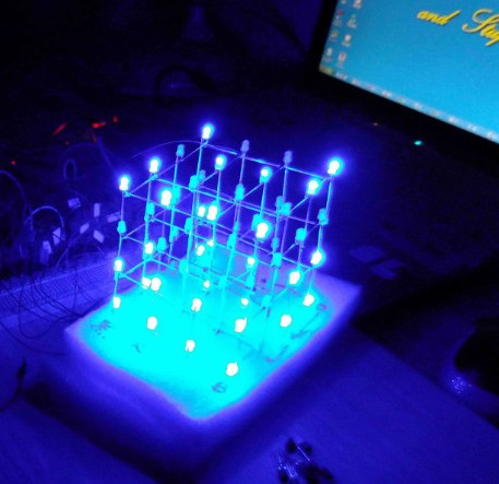

    在電腦上寫了個(gè)簡單的循環(huán)亮燈的程序編譯完成后灌入51單片機(jī),這個(gè)4X4X4的光立方終于開始?xì)g快的閃爍了:不過還沒編寫具體的圖形庫,這個(gè)臨時(shí)的家伙只是自己的一塊試驗(yàn)田,有一些不太確定的想法統(tǒng)統(tǒng)拿到上面實(shí)現(xiàn):
