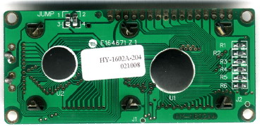

  字符型型液晶是一種用5×7點陣圖形來顯示字符的液晶顯示器,根據(jù)顯示的容量可以分為1行16個字、2行16個字、2行20個字等,最常用的為2行16個字,即我們馬上要學習的1602液晶模塊,下面(圖1)就是TC1602液晶模塊的正面和反面照片。
圖1: 《TC1602液晶模塊》

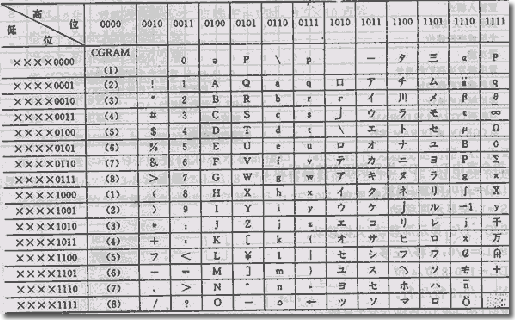

  TC1602液晶模塊內帶標準字庫,內部的字符發(fā)生存儲器(CGROM)已經(jīng)存儲了192個5×7點陣字符,32個5×10點陣字符。另外還有字符生成RAM(CGRAM)512字節(jié),供用戶自定義字符。如表1所示,這些字符有:阿拉伯數(shù)字、英文字母的大小寫、常用的符號、和日文假名等,每一個字符都有一個固定的代碼,比如大寫的英文字母“A”的代碼是01000001B(41H),顯示時模塊把地址41H中的點陣字符圖形顯示出來,我們就能看到字母“A”。
表1: CGROM和CGRAM中字符代碼與字符圖形對應關系

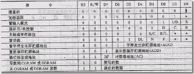

  1602液晶模塊內部的控制器共有11條控制指令,如表2所示。它的讀寫操作、屏幕和光標的操作都是通過指令編程來實現(xiàn)的。(說明:1為高電平、0為低電平)
表2: 1602液晶模塊內部的控制器共有11條控制指令
  指令1:清顯示,指令碼01H,光標復位到地址00H位置
  指令2:光標復位,光標返回到地址00H
  指令3:光標和顯示模式設置 I/D:光標移動方向,高電平右移,低電平左移 S:屏幕上所有文字是否左移或者右移。高電平表示有效,低電平則無效
  指令4:顯示開關控制。 D:控制整體顯示的開與關,高電平表示開顯示,低電平表示關顯示 C:控制光標的開與關,高電平表示有光標,低電平表示無光標 B:控制光標是否閃爍,高電平閃爍,低電平不閃爍
  指令5:光標或顯示移位 S/C:高電平時移動顯示的文字,低電平時移動光標
  指令6:功能設置命令 DL:高電平時為4位總線,低電平時為8位總線 N:低電平時為單行顯示,高電平時雙行顯示 F: 低電平時顯示5x7的點陣字符,高電平時顯示5x10的點陣字符
  指令7:字符發(fā)生器RAM地址設置
  指令8:DDRAM地址設置
  指令9:讀忙信號和光標地址 BF:為忙標志位,高電平表示忙,此時模塊不能接收命令或者數(shù)據(jù),如果為低電平表示不忙。
  指令10:寫數(shù)據(jù)
  指令11:讀數(shù)據(jù)

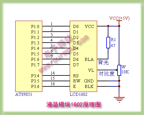

  TC1602EL液晶顯示模塊可以和51系列單片機直接接口,下面就是S51增強型實驗板的液晶接口電路(圖2)。
圖2
  液晶顯示模塊是一個慢顯示器件,所以在執(zhí)行每條指令之前一定要確認模塊的忙標志為低電平,表示不忙,否則此指令失效。要顯示字符時要先輸入顯示字符地址,也就是告訴模塊在哪里顯示字符,表3是TC1602EL液晶模塊的內部顯示地址。

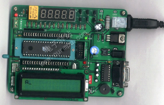

  程序在開始時對液晶模塊功能進行了初始化設置,約定了顯示格式。注意顯示字符時光標是自動右移的,無需人工干預,每次輸入指令都先調用判斷液晶模塊是否忙的子程序DELAY,然后輸入顯示位置的地址80H(第一行第1字符),最后輸入要顯示的字符"A"的代碼41H,顯示效果下面如圖3所示。

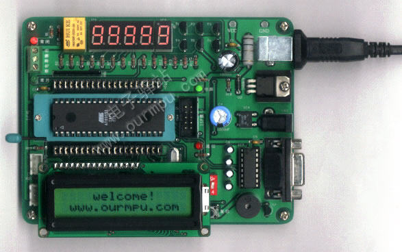

圖3: 1602液晶顯示一個字符“A”
  前面我們進行了液晶顯示一個字符“A”的實驗,接下來再來編一個稍復雜點的多字符顯示程序,相信你有了第一個程序的經(jīng)驗,下面的程序也就沒有什么難度了,畢竟程序都差不多。下面程序實現(xiàn)兩行顯示:第1行顯示"welcme!",第2行顯示"www.ourmpu.com"。顯示效果見下圖4。

圖4:《單片機驅動1602液晶多字符顯示效果》

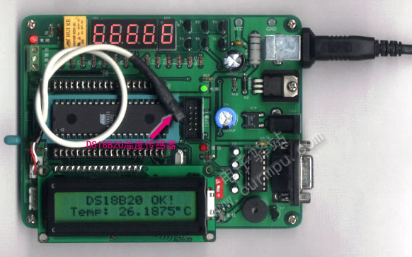

  至此,我們學習了字符型液晶模塊1602在S51增強型實驗板上的應用及編程,相信大家看到一定這里都有點累了吧!現(xiàn)在回過頭來再看看,其實液晶模塊編程也并沒有想像的那么高深、難學!現(xiàn)在,你就可以充分發(fā)揮你聰明才智,按自己的意愿及要求來編寫各種各樣的顯示應用程序了,如萬年歷時鐘、溫度計、頻率計等,可以充分發(fā)揮你的想象達到你所需要的各種顯示效果。最后,讓我們再欣賞一個基于S51增強型實驗板開發(fā)的1602液晶模塊高精度(4位小數(shù))數(shù)字溫度計的圖片吧,見下圖5所示。
圖5:1602液晶顯示DS18B20高精度(4位小數(shù))測溫效果
