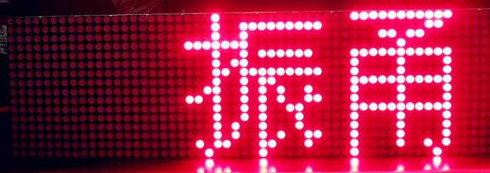

玩轉(zhuǎn)LED點(diǎn)陣之二:16X64單紅點(diǎn)陣左移
作者:佚名   來(lái)源:本站原創(chuàng)   點(diǎn)擊數(shù):  更新時(shí)間:2013年06月09日   【字體:
//單片機(jī):STC89C52
//晶振:22.1184M,下載選擇雙倍時(shí)鐘,否則會(huì)有閃爍!
//顯示屏:HUB08接口16X64單紅點(diǎn)陣
//顯示方式:左移
//作者:振甬電子
//QQ: 1766135164
//網(wǎng)址:www.torrancerestoration.com
//時(shí)間:2013-05-13
