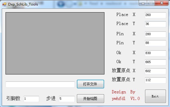

的界面操作軟件,回想下其實很簡單的。我用的是VS2008,做好了wince 的界面軟件后,我又在想是不是我要用這個軟件做一些我們用的一些工具,來幫助我干一些事呢?也不枉費(fèi)我浪費(fèi)近一周的時間來學(xué)習(xí)撒,哈哈。有了這個想法,我就很快地行動了,首先讓我們見識下我的神器軟件------Dxp_sch_Tools,看到名字就知道了,是幫我們畫SCHlib 的工具,里面的各個按鍵可以指定坐標(biāo),方便我們進(jìn)行不同分辨率,不同軟件版本的兼容,但是有些繁瑣,請大家見諒,

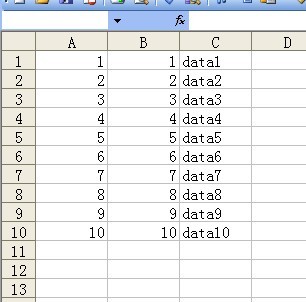

(1)       首先建立一個excel 文件,然后在excel 的第一列是用來我們放置1----XX
的序號,我們手工設(shè)置的,方便我們統(tǒng)計引腳數(shù)目,因為我們在做BGA 的時候,他的引腳不是1,2,3,因此我們專門用第一列來放置我們的統(tǒng)計數(shù)據(jù),當(dāng)然我們也可以不放,只要你知道就好。
(2)       下面一步,就是拷貝我們PDF里面的引腳和編號,到excel 中,其中引腳序號放在第2列,引腳名稱放在第三列
(3)用神器導(dǎo)入excel ,然后設(shè)置好我們需要放置的引腳數(shù)目,放置的引腳之間的步進(jìn),這個步進(jìn)是像素點(diǎn)的步進(jìn)。就是2個引腳之間的像素點(diǎn)步進(jìn)我們可以用截圖工具獲取。如果你不知道怎么獲取或者不知道具體像素,你可以設(shè)置成20,40這些數(shù)據(jù),設(shè)置的就比較大,然后看他們放置的情況進(jìn)行縮放

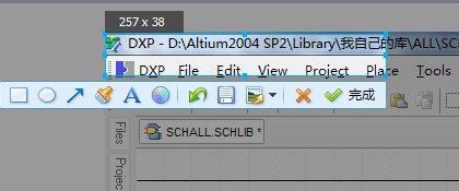

(4)設(shè)置右邊各個菜單的像素點(diǎn),這些像素點(diǎn)都是以屏幕的左上角為參考原點(diǎn)得到的,如下圖示例設(shè)置右邊各個菜單的像素點(diǎn),這些像素點(diǎn)都是以屏幕的左上角為參考原點(diǎn)得到的,如下圖示例

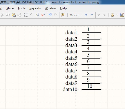

(5) 然后點(diǎn)擊開始繪圖,就開始放置引腳了,放置好引腳后我們還需要調(diào)整一下引腳讓他變得更漂亮,然后我們的lib就繪制完成
總結(jié):神器總的制作時間其實就只有3天,它的功能其實就是幫我們放置引腳,因為當(dāng)我們面臨幾百、幾千個引腳的時候,一個一個的手工放置,是不是難免出錯呢?那么我們拷貝官方的pdf 引腳序列,然后讓神器幫我們完成,那么是不是又快準(zhǔn)確率又高呢?

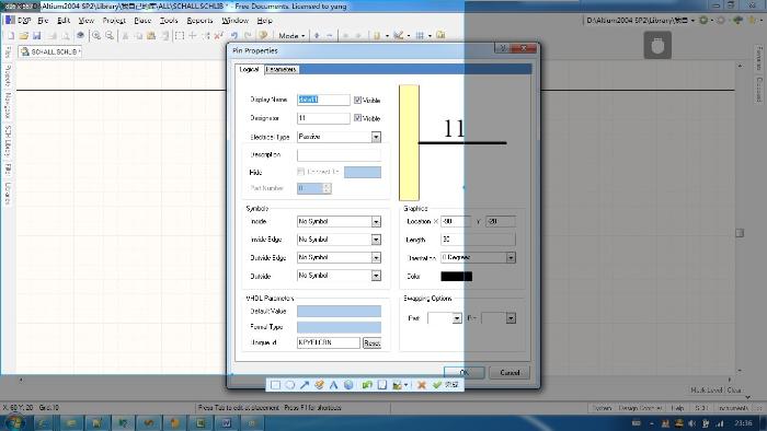

            SetCursorPos(260, 36);//Place工具位置坐標(biāo)
            mouse_event(MOUSEEVENTF_LEFTDOWN | MOUSEEVENTF_LEFTUP, 0, 0, 0, 0);
            System.Threading.Thread.Sleep(100);
            SetCursorPos(280, 88);// Pin位置坐標(biāo)
            for (x = 0; x < pin_numb; x++)
                SendKeys.Send("{TAB}");
                SendKeys.Flush();
                SendKeys.Send("{BKSP}");//  多刪除幾次以保萬一
                SendKeys.Flush();
                SendKeys.Flush();
                SendKeys.Flush();
                aa = dgExcel.Rows[x].Cells[2].EditedFormattedValue.ToString();
                SendKeys.Send( aa );
                SendKeys.Flush();
                SendKeys.Flush();
                SendKeys.Flush();
                SendKeys.Flush();
                SendKeys.Flush();
                bb = dgExcel.Rows[x].Cells[1].EditedFormattedValue.ToString();
                SendKeys.Send( bb );
                SendKeys.Flush();
                SetCursorPos(ok_x, ok_y);// OK 坐標(biāo)
                System.Threading.Thread.Sleep(1000);
                SetCursorPos(origin_x, origin_y);// 放置引腳位置坐標(biāo)
                origin_y = origin_y + step;
