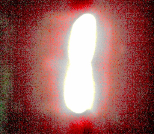

今天終于把38數(shù)碼器控制原理及編程序搞得一點(diǎn)點(diǎn)了,之前因?yàn)槭荘0^1,2,3三個(gè)口控制數(shù)碼管的位操作,一直搞不懂其原理,呵呵,看了下PDF文檔,以及編程實(shí)例,總算明白一點(diǎn)點(diǎn)了,剛剛編成了一連串的數(shù)字,這證明我的猜想應(yīng)該是對(duì)的。好高興。昨天是想請(qǐng)教一個(gè)網(wǎng)友的,他叫我自己再認(rèn)真研究下,嘿嘿?磥碛行〇|西真的需要支持,這樣才會(huì)成功才會(huì)深刻,特別是學(xué)習(xí)這東西。
程序如下:#include <reg52.h>
sbit DECORDER_A = P0^0;
sbit DECORDER_B = P0^1;
sbit DECORDER_C = P0^2;
unsigned char d;
void main()
 while(1)
  DECORDER_A = 1;//通過控制P0前三個(gè)口控制位的操作。//
  DECORDER_B = 1;
  DECORDER_C = 1;
  d = 0x06;//通過P1口控制位選,顯示內(nèi)容。
  P1 = d;
今天才知道數(shù)碼管其實(shí)沒有自己想象的那么簡單,數(shù)碼管有分動(dòng)態(tài)和靜態(tài)兩種,其實(shí)現(xiàn)在只會(huì)這樣控制只是會(huì)控制其簡單的,應(yīng)該說還只是知道其皮毛吧,呵呵,昨天得到了何賽的提醒,終于真正的把程序弄懂了,“你先把電路原理弄明白,然后再編程,不然你編不了的”,一句很簡單的話,卻把我四天來的問題到此得以解決,這是我第一次自己沒有仿照別人的情況下編的第一個(gè)程序,呵呵,所以顯得比較難一樣,但現(xiàn)在想想,其實(shí)真如何賽說的,很簡單,三八譯碼器不外乎用三個(gè)口控制八個(gè)口,只要用到SBIT位操作就行了。呵呵。知道這篇文章會(huì)有一兩個(gè)高手來看的,在此希望高手們我說的不好的能夠多多指點(diǎn)下,我知道現(xiàn)在的技術(shù)還特別差,連這些簡單的問題都在這寫?赡茉谟诟呤謧冄劾镞@是很可笑的,不過這是我學(xué)單片機(jī)的體會(huì),希望大家不要見笑哈。
