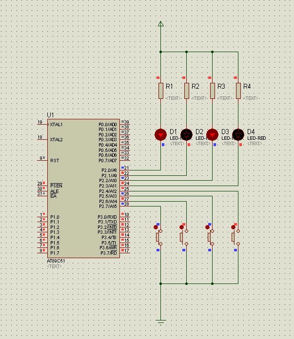

   下面的程序是為了使我們按下開關(guān)按鍵的時(shí)候,能夠通過一個(gè)LED燈來顯示對(duì)應(yīng)的狀態(tài),這個(gè)程序的作用是:可以通過單片機(jī)和按鍵控制多種線路的輸出作用,當(dāng)然我們?nèi)绻袻ED燈改成實(shí)現(xiàn)其它功能的電路,則達(dá)到了控制多種電路的目的。比如搶答器的應(yīng)用,當(dāng)我們選手按下的時(shí)候,可以通過數(shù)碼管,讓其顯示選手的號(hào)碼,當(dāng)然搶答器比這個(gè)會(huì)復(fù)雜點(diǎn),在www.torrancerestoration.com單片機(jī)學(xué)習(xí)網(wǎng)上面就有1個(gè)這樣的制作,但這個(gè)程序是搶答器的一個(gè)基礎(chǔ)。我覺得挺實(shí)用的,所以拿出來跟大家分享下。
具體的電路如下:
程序如下:
