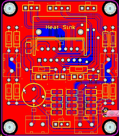

呵呵,這是畫出來以后的PCB成品。就是這可愛的小家伙讓我實(shí)現(xiàn)了電機(jī)的調(diào)速和控制。
剛開始的時(shí)候,我的設(shè)置是有兩個(gè)電壓輸入的,在調(diào)試的時(shí)候,杯具地拿著9V的干電池去給它供電,每次調(diào)試一小會(huì)就給我熄火了。
拿了萬用表一測(cè)電壓很快從9V降到了6點(diǎn)多V。按理說這種電壓給電機(jī)供電還是綽綽有余的。用電流檔一測(cè),暈死了。電流低得可憐。哎,又要從新買電池,這就成了最后我的小車有一個(gè)很長的白白東西,其實(shí)它里面是包著四個(gè)1.2V的電池,真為自己的創(chuàng)意感到高興
