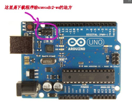

直到突然在看我畫的PCB板的時候恍然大悟,怎么旁邊那個ISP接口是跟ATMEGA8U2連在一起的呢?另外,看了一下數(shù)據(jù)手冊,所接的串口還真的是ATMEGA8U2的ISP。
就是少了這個發(fā)現(xiàn)的情況下,讓自己吃了不少夸呀。實踐證明這里才是ATMEG8U2的下載口。

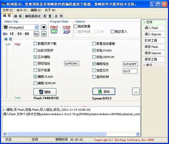

當時那個心情真的是無法形容,趕緊來了一個USBASP下載器(這個下載器是我自己的,當做為公司做貢獻了),標準板本基本上是10個接口的,但是ATMEGA8U2是6個引腳的,不過這個對于我倒是好辦,在 avr單片機論壇http://www.torrancerestoration.com/bbs/mcu-avr-1.html 查了相關資料,把10口的引腳做成了6個引腳就搞定了。懷著忐忑的心情下載了程序,居然很順利的下載到里面去了,下載界面顯示:

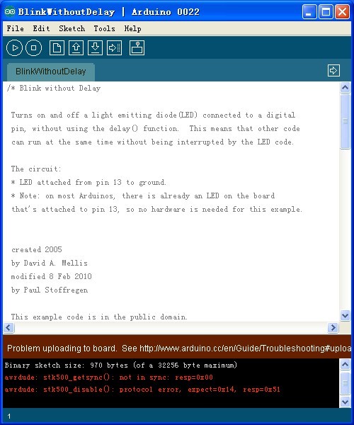

把UNO插進電腦,居然提示發(fā)現(xiàn)新硬件,并自動彈出一個安裝驅(qū)動程序的下載框,心里那個高興無法言表,打開IDE也發(fā)現(xiàn)了com口了。按照我的慣性思維:有發(fā)現(xiàn)com口是可以正常下載程序了,接著是下載程序了,可是無奈的事是下載程序的時候提示
看來是下載程序還有問題,這個問題看了下官網(wǎng),按著解決辦法弄了一個上午又沒有什么進展。真是無語了,表示很蛋疼。
后來根據(jù)硬件在下載程序的時候燈的顯示結果,電腦發(fā)送燈會亮,單片機接收燈也沒有問題,問題是它們和接收有點不同步的感覺,我想有可能數(shù)據(jù)在那個地方丟失了,再看了一些AVR單片機的資料,哎,這次終于知道是為什么了,原來是我設置熔絲位的時候沒有設置好,這就是對AVR單片機沒有深入了解的結果。記得之前學習PIC的時候,在開頭總會寫上__CONFIG(0x313b);而AVR則不同。在經(jīng)過一天的研究中,把公司的幾個MEGA8U2熔絲位給弄壞了,終于在第五個的時候下載成功,IDE也發(fā)現(xiàn)在了COM口,下載程序給MEGA328的時候也順利了,搞了半個多月的UNO終于算是完美地畫了一個句號。下面把我這些天的學習,個人對AVR的設置的看法拿出來跟大家分享一下吧,也許對大家研究和學習AVR會有幫助。
