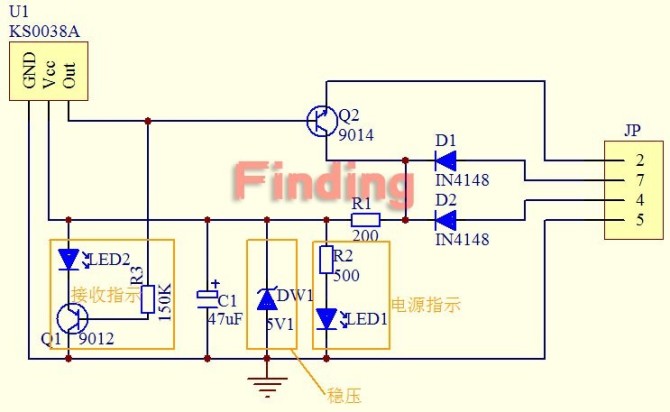

終于做完了,總結(jié)如下(紅字內(nèi)容):
其中R1我用的是500歐的,200歐接收頭上電壓有點(diǎn)高,5V的穩(wěn)壓二極管沒找到。經(jīng)試用,這個(gè)軟件對50462芯片的遙控器不起作用。到網(wǎng)上找了另一個(gè)。遙控距離有7-8米沒問題,總之效果不錯(cuò)。
功能?一句話,就是用電視遙控器控制電腦!
遙控器可以用隨便一個(gè)電視、VCD、DVD遙控器(空調(diào)遙控器不能用)
制作簡單,最少只要6個(gè)元件,用COM并口連接電腦,然后在電腦上安裝一個(gè)軟件就可以了。

電路圖
黃色方框內(nèi)的可以省掉
