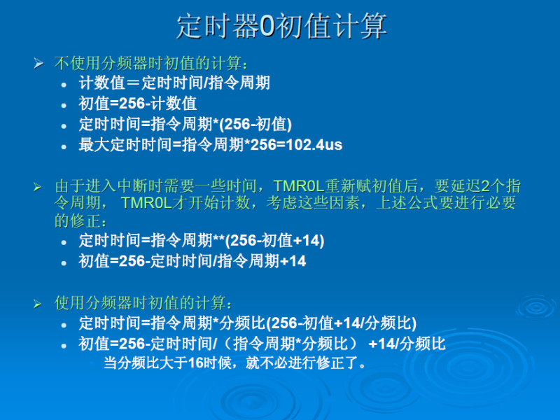

1:8
再來張圖,就更加一目了然了,有木有?哈哈。
EG:
晶振8M 需定時(shí)25us 分頻比1:2
初值(EE)=256 - 25/ (4/8*2) + 14/2  = 256- 25 + 7 = 238
