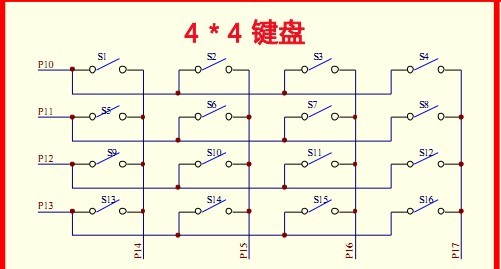

三月31日:今天學(xué)完矩陣鍵盤(pán),終于會(huì)編了,弄了好久。。。。(今天開(kāi)始記錄思想,幫我加強(qiáng)記憶并自己再理解一遍)

    P2=0;                                  /我的板子的數(shù)碼管是由譯碼器控制,通過(guò)向P2口輸入不同的值進(jìn)而控制不同數(shù)碼管,0代表第一個(gè)數(shù)碼管
  while(1)                                          /主循環(huán),while語(yǔ)句當(dāng)()里的值為1是一直循環(huán){  }里的語(yǔ)句,不為1則跳出語(yǔ)句
        P1=0xfe;                           /如上圖所示P1指的是第一行鍵盤(pán),矩陣鍵盤(pán)的檢測(cè)是給除了第一行賦值0外全部賦值為1,也就是111111
        temp=P1;                          10,再將P1值賦給temp,讓后temp和0xf0(11110000)與(邏輯與)原理是:先掃描第一行,將其他端
        temp=temp&0xf0;    /口賦值1,當(dāng)有按鍵按下時(shí)有一列為0,列是在高四位如果是第一個(gè)鍵按下就是0111 0111和0xf0與下就不為0xf0
        if(temp!=0xf0)                     /如果temp不為0xfo(就相當(dāng)于有按鍵被按下)
          delay(10);                                           延時(shí)消抖
          temp=P1;                                            再將P1值賦給temp
          temp=temp&0xf0;                               再和0xf0邏輯與
        if(temp!=0xf0)                                       再判斷是否按鍵
             temp=P1;                                        將P1值重新賦給temp
        switch(temp)                                         swith語(yǔ)句是多條件語(yǔ)句,()中temp是表達(dá)式,case(表達(dá)式):對(duì)應(yīng)語(yǔ)句,。break是停止
            {                                                       switch語(yǔ)句跳出
                case 0xee:num=1;                       如果是按第一個(gè)鍵就在數(shù)碼管上顯示0(為啥不是1?下面解釋?zhuān)?/div>
