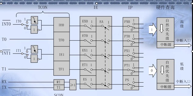

    制作好一個(gè)電子時(shí)鐘時(shí),單片機(jī)就差不多學(xué)會(huì)了80%,這個(gè)電子鐘可以顯示時(shí)間并且可以調(diào)節(jié)時(shí)間的秒,分,時(shí)。單片機(jī)主要的作用就是定時(shí)和中斷,如何充分利用好這兩個(gè)方面就是學(xué)習(xí)的重點(diǎn)。首先介紹下中斷,中斷就是指你在執(zhí)行一個(gè)指令的時(shí)候突然要執(zhí)行另一個(gè)指令時(shí)就要先將指令暫停先去執(zhí)行另一個(gè)指令,當(dāng)另一個(gè)指令完成時(shí)再返回完成中斷前的指令。單片機(jī)含有5個(gè)中斷,外部中斷0和1,定時(shí)器/計(jì)數(shù)器中斷0和1,串行口中斷。要執(zhí)行中斷時(shí)就要打開(kāi)總中斷EA,將EA=1(高電平),在數(shù)字電路中1代表高電平,0代表低電平?傊袛嚅_(kāi)完后,如果要開(kāi)定時(shí)器中斷0的話就輸入ET0=1;再將TR0=1;這就開(kāi)啟了定時(shí)器0的中斷(簡(jiǎn)單吧)。中斷條件條件:1,有中斷請(qǐng)求(下面講),開(kāi)總中斷EA=1,開(kāi)中斷源中斷(ET0=1)。 關(guān)于中斷的詳細(xì)解說(shuō)大家可以查看www.torrancerestoration.com單片機(jī)網(wǎng)首頁(yè)上的第18課。

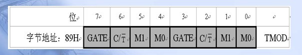

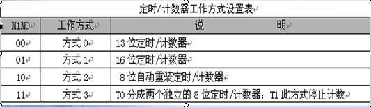

               定時(shí)器有四種方式,我就用了方式1來(lái)寫(xiě)電子鐘。如何定時(shí)呢?先聲明定時(shí)器工作方式TMOD,定時(shí)器0為低四位,定時(shí)器1為高四位。GATE大多數(shù)情況為 0(不詳細(xì)介紹),C/T為0時(shí)是定時(shí)器,1為計(jì)數(shù)器。我們選工作方式1所以第二位為01,所以TMOD=0x01;后面我們要裝初值也就是要往定時(shí)器 16位中裝初始值,由于單片機(jī)一個(gè)機(jī)器周期約為1微秒,一個(gè)機(jī)器周期定時(shí)器加1個(gè)值,TH0為定時(shí)器0的高8
位,TL0為低八位。大家都知道一個(gè)字節(jié)為最大值為65535,所以假如你要定時(shí)50ms的話就要裝65535-50000的值。只裝滿后就溢出執(zhí)行中斷(我就大概的介紹下)。中斷出去后執(zhí)行一個(gè)中斷函數(shù)大概形勢(shì)為

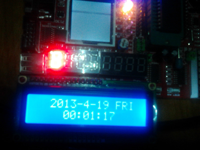

接下來(lái)我要寫(xiě)我電子鐘的程序,這個(gè)程序還沒(méi)完全寫(xiě)好,還差一個(gè)I^2c總線斷電數(shù)據(jù)保存的程序,以后再補(bǔ)充。單片機(jī)不同端口具有不同的作用,當(dāng)我們向端口輸入不同的高低電平時(shí)就有不同的作用,這里我們用到了液晶屏的控制,定時(shí)器,中斷系統(tǒng),鍵盤(pán)。以后改進(jìn)會(huì)用到蜂鳴器,I^2c總線。額,電腦要沒(méi)電了

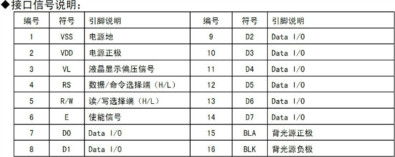

   write_com(0x38);
   write_com(0x0c);
   write_com(0x06);
   write_com(0x01);
   write_com(0x80);
   for(num=0;num<15;num++)
         write_data(table[num]);
 delay(5);
write_com(0x80+0x40);
for(num=0;num<11;num++)
     write_data(table1[num]);
 delay(5);
