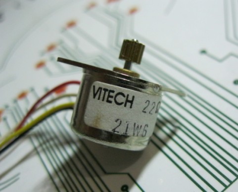

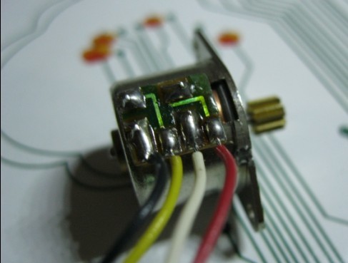

 總共4個(gè)線,2個(gè)線圈的一頭公共接5 v,另外2根為單片機(jī)驅(qū)動(dòng)口,驅(qū)動(dòng)芯片用ULN2003a
這個(gè)是步進(jìn)電機(jī)的圖片.
