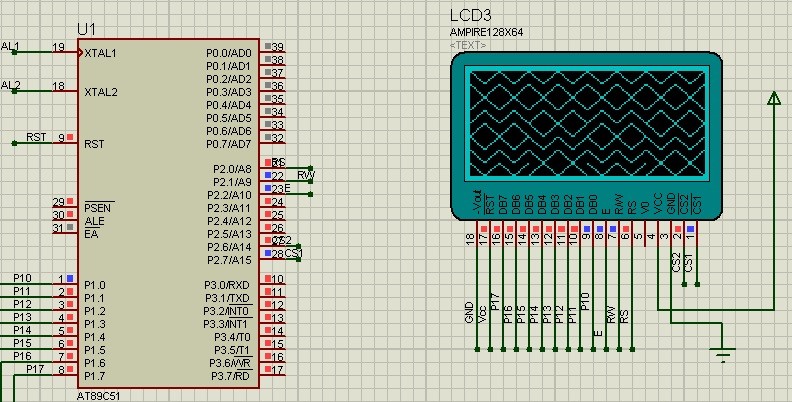

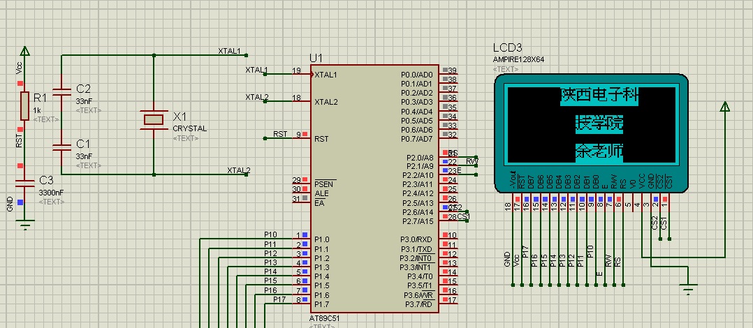

此程序的完整工程文件下載:http://www.torrancerestoration.com/f/8952lkj_c.rar 上圖是原理圖及其仿真效果.
