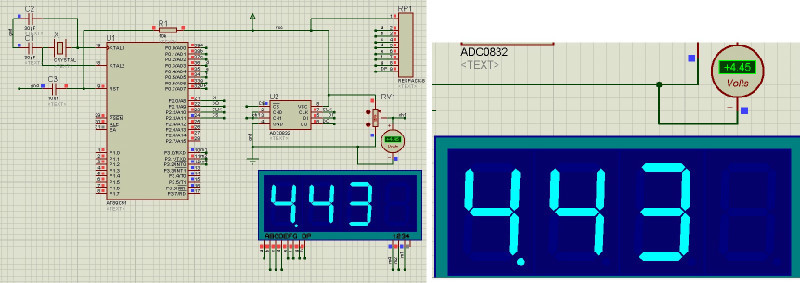

利用AT89c51單片機(jī)和ADC0808(ADC0809)ADC0832進(jìn)行模數(shù)轉(zhuǎn)換,進(jìn)行電壓測試
數(shù)碼管采用共陽極,要顯示小數(shù)點(diǎn),則小數(shù)點(diǎn)位二進(jìn)制數(shù)最高為應(yīng)為0,在0-9的8421BCD
碼中,最高位都為1,所以把輸出數(shù)據(jù)的BCD碼與0x7F“相與”才能實現(xiàn)帶小數(shù)點(diǎn)的顯示。
#include<AT89x51.h>
#include<intrins.h>
#define uint unsigned int
#define uchar unsigned char
//******************adc0832****************************//
sbit CS=P2^3; //使能。
sbit CLK=P2^2;//時鐘
sbit DO=P2^1; // 數(shù)據(jù)輸出
sbit DI=P2^0;//數(shù)據(jù)輸入
char CC[]="11001001";
uchar tab[]={0xc0,0xf9,0xa4,0xb0,0x99,0x92,0x82,0xf8,0x80,0x90,0x88,0x83,0xc6,0xa1,0x86,0x8e};
uchar temp;
uint vvv,i;
//通道的選擇:0x02就是單通道0;0x03就是單通道1;
//0x00就是雙通道ch0="+"; ch0="-"
//0x01就是雙通道ch0="-"; ch0="+"
void delay(int tt)
while(tt--)
{for(i=0;i<120;i++);}
void startADC()
CS=1;
_nop_();
_nop_();
CLK=0;
_nop_();
_nop_();
CS=0;
_nop_();
_nop_();
DI=1;
_nop_();
_nop_();
CLK=1;
_nop_();
_nop_();
DI=0;
_nop_();
_nop_();
CLK=0;
_nop_();
_nop_();
void choiceADC(uint CH)//CH為0選擇通道ch0,為1,選擇ch1進(jìn)行AD轉(zhuǎn)換
startADC();
if(CH==0)
DI=1;
_nop_();
CLK=1;//上升沿DI=1
_nop_();
CLK=0;//1個下降沿DI=1
_nop_();
DI=0;
_nop_();
CLK=1;
_nop_();
CLK=0;//第3個上升沿DI=0
_nop_();
else
DI=1;
_nop_();
CLK=1;//上升沿DI=1
_nop_();
CLK=0;//1個下降沿DI=1
_nop_();
DI=1;
_nop_();
CLK=1;
_nop_();
CLK=0;//第3個上升沿DI=1
_nop_();
/********通道選擇結(jié)束開始讀取轉(zhuǎn)換后的二進(jìn)制數(shù)****/
CLK=1;
_nop_();
CLK=0;//下降沿讀數(shù),一下進(jìn)行判斷和處理,共8次
for(i=0;i<8;i++)
DI=1;
if(DO)
temp |=0x01;
else
temp &=0xfe;
CLK=0;
_nop_();
CLK=1;
temp=temp<<1;
vvv=temp*500.0/255;
void display(uint dat)
P3=0x04;
P0=tab[dat/100];
P0 &=0x7f;//實現(xiàn)帶小數(shù)點(diǎn)位顯示小數(shù)點(diǎn)。
delay(1);
P0=0xff;
P3=0x02;
P0=tab[dat%100/10];
delay(1);
P0=0xff;
P3=0x01;
P0=tab[dat%10];
delay(1);
P0=0xff;
