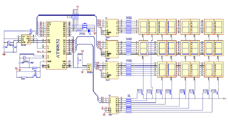

電子萬(wàn)年歷-匯編程序(DS18B20溫度采集、DS1302時(shí)鐘、動(dòng)態(tài)掃描顯示、農(nóng)歷轉(zhuǎn)換)
