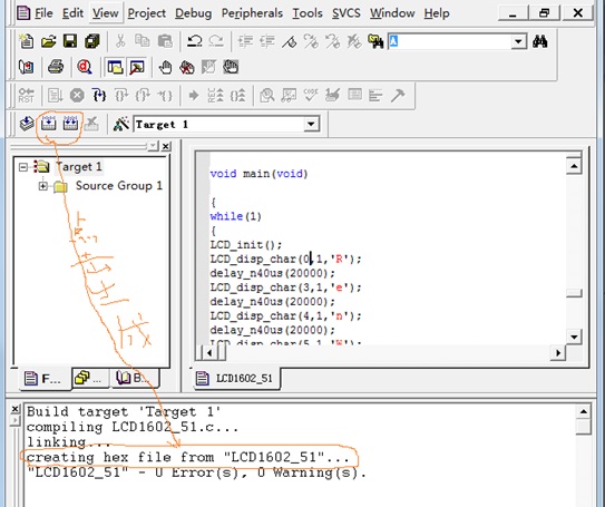

1.
Keil
編寫好程序以后,在左側(cè)項目欄中單擊鼠標(biāo)右鍵,如下圖

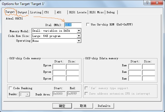

2.點擊上圖中Options for Target’Target1’
選項,彈出下列窗口

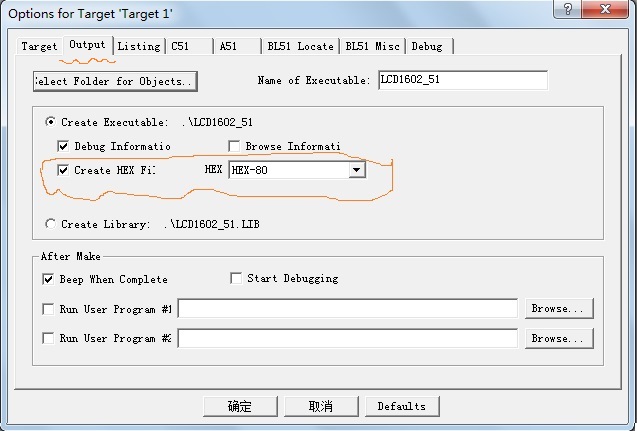

3.在Target標(biāo)簽中將XtalMHz)中的晶振頻率改為12.0;再在Output標(biāo)簽中勾選Create HEX  Fi復(fù)選框。
完成上面兩項設(shè)置后點擊確定。
4.再點擊編譯,生成Hex
文件。
