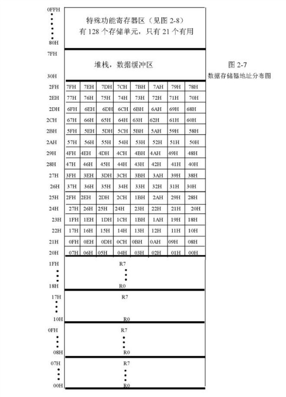

1寄存器
           1)特殊功能寄存器
            2)存儲器
  2 定時與中斷

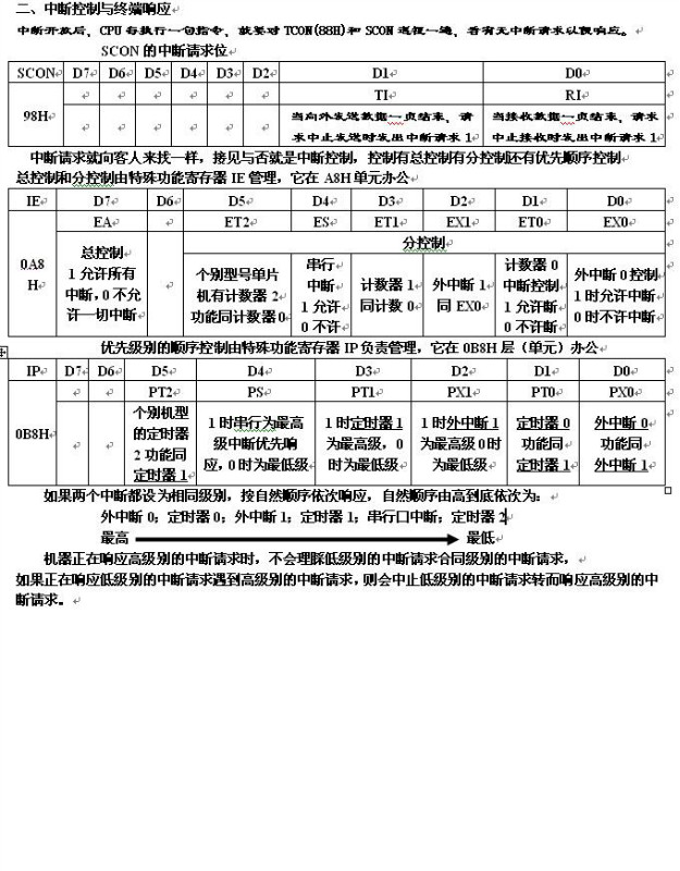

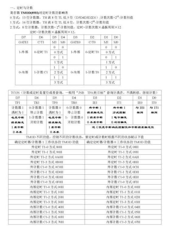

                                1)定時與計數(shù)設(shè)置
                         2)中斷設(shè)置

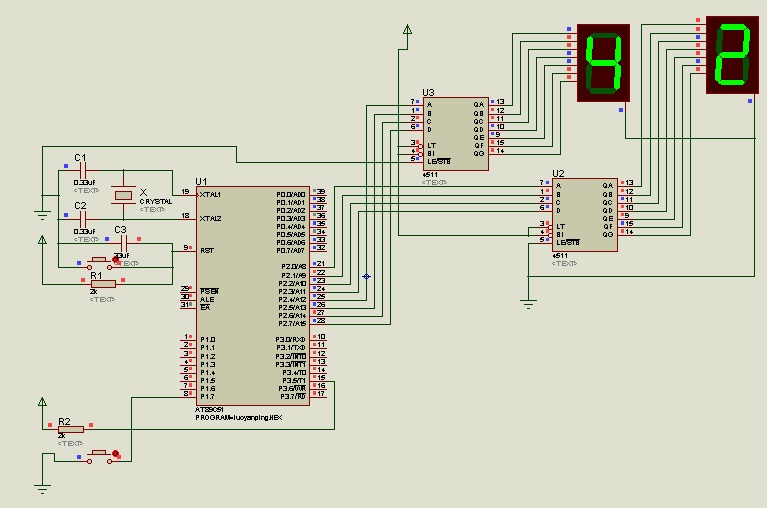

仿真電路
