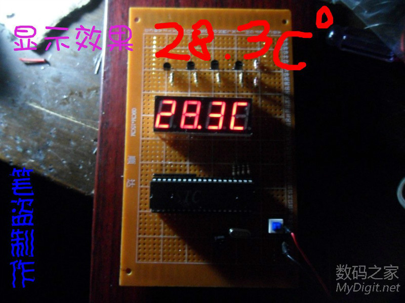

數(shù)碼管顯示STC89C54RD+DB18B20測溫板,資料來源于網(wǎng)絡(luò)。
