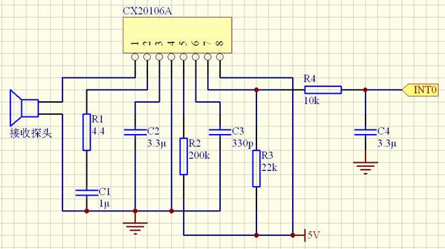

我現(xiàn)在在做超聲波測距,用的是非門 + CX20106A方案。發(fā)射部分用非門驅動,如下:
 (原文件名:超聲波發(fā)射電路原理圖.gif)
我手上沒有74ALS04或74LS04,所以用74HC04和HCF4069UBE代替。
超聲波接收采用CX20106A,如下:
 (原文件名:接收電路 .jpg)
我用的CX20106A是拆機件。
用萬用板搭好電路之后,在網上找到了一些參考匯編程序,我修改后可以通過串口發(fā)到PC顯示超聲波往返的時間:
