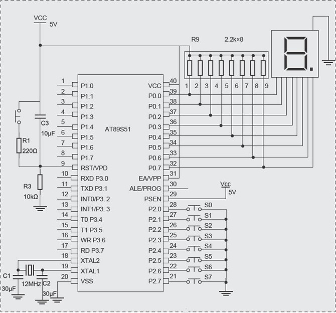

八路直控鍵盤控制數(shù)碼顯示
作者:huqin   來源:本站原創(chuàng)   點(diǎn)擊數(shù):  更新時間:2013年11月15日   【字體:
鍵盤電路作為單片機(jī)的輸入部分,數(shù)碼顯示電路作為單片機(jī)的輸出部分,由鍵盤電路通過單片機(jī)控制數(shù)碼管顯示電路的八路鍵控?cái)?shù)碼管電路。按下S0到S7號按鍵時,數(shù)碼管顯示立刻顯示數(shù)字0到7。
