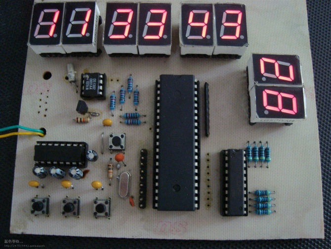

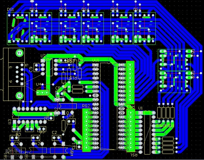

基于89S51的實(shí)時數(shù)字溫度計(DS1302 18B20)
作者:佚名   來源:本站原創(chuàng)   點(diǎn)擊數(shù):  更新時間:2013年11月17日   【字體:
