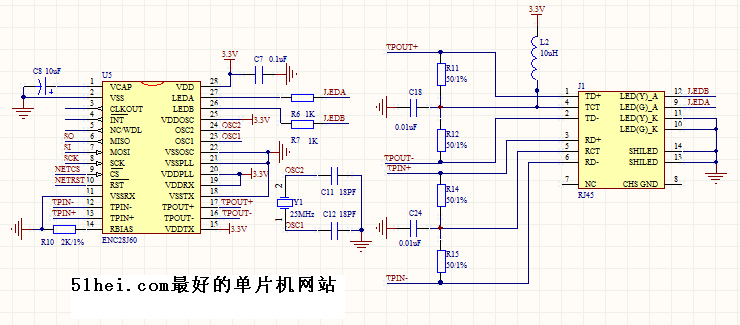

  最近在寫網(wǎng)絡(luò)的tcp/ip協(xié)議,這幾天讓我有點糾結(jié),為什么?就是在通訊的時候,有的 時候,能通訊,而有的時候,則不能正常通訊,連ping都不通。網(wǎng)上查了很多資料,就是找不到相 關(guān)的內(nèi)容,一般的情況下,他們的板子都可以正常運行,但為啥我的就不行呢?郁悶啊!分析了一 下,無非兩種原因,首先是硬件問題,也許是spi線焊接的有問題,導(dǎo)致的數(shù)據(jù)在發(fā)送過程中中斷, 于是我重新焊了一下焊點,結(jié)果還是那個樣子,郁悶!
                                  enc28j60電路圖
  第二種原因可能是由于包發(fā)送的太快,致使fifo接收頻率過快,導(dǎo)致接收數(shù)據(jù)混亂甚至 fifo自動復(fù)位。那么這樣的話就是程序的問題了,找啊找啊,感覺也沒太大問題,如果能ping通, 說明設(shè)置的應(yīng)該是正確的。于是,我又陷入了深深的糾結(jié)中,找啊找,測啊測,還是一會有,一會 無,郁悶。今天早上,無意間看見了一個以前看見的帖子,大致是說這個玩意的功耗大,至少要 200ma的電流,忽然,我想起來了,我用的電源是j-link的電源供電,usb最大支持500ma的電流,j -link分走了一部分,而實驗板分走了一部分,等到了enc28j60的時候,估計就分不到200ma的電流 了,于是,我將可調(diào)電源,調(diào)至3.3v接到板子上,結(jié)果可調(diào)電源的電流顯示70ma的電流,這說明j- link的供電不足,在沒有外電源的情況下,enc28j60的電源電壓跌至3v以下,而手冊上的電壓供電 在3.14v-3.45v所以跌到了工作電壓一下,所以出現(xiàn)了通訊中斷的現(xiàn)象,接上電源后,通訊正常,丟 包無返回情況消失。,這次真是太郁悶了,竟然敗在電源上,希望以后使用這個芯片的同學(xué)們注意 ,千萬不要使用j-link自帶電源供電,一定要外接電源。害得我糾結(jié)了好幾天.
