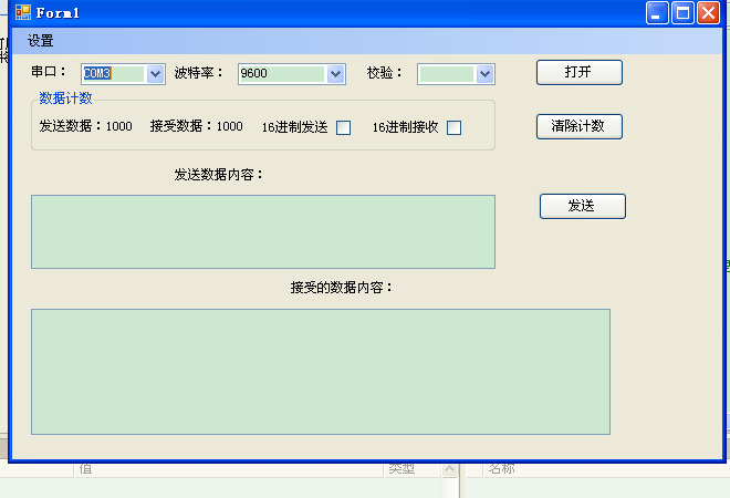

最近工作用到modbus,同時(shí)也用到了上位機(jī)軟件,看到主管用vb寫(xiě)的軟件可以通過(guò)串口與我的下位機(jī)通訊,顯示數(shù)據(jù),覺(jué)得很好玩。所以回家一時(shí)沖動(dòng),就下了個(gè)vs2005,準(zhǔn)備也搞一搞,但用個(gè)啥語(yǔ)言呢?思考了一下,vb--太老,c++,太復(fù)雜,java,貌似得加軟件,沒(méi)敢玩,最后思來(lái)想去,決定了一個(gè)比較靠普的語(yǔ)言,c#,這個(gè)目前寫(xiě)軟件還是比較流行的,用的人很多,例子也很多,關(guān)鍵是類似vb,但是以c為基礎(chǔ)的。所以很適合我。下面是通過(guò)了1天艱苦奮斗,寫(xiě)的一個(gè)破串口通訊軟件
調(diào)試的截屏,有點(diǎn)傻,不過(guò)基本功能還是可以的,計(jì)數(shù),發(fā)送,接受,串口,波特率設(shè)置,都是可以設(shè)置的,不過(guò)校驗(yàn)?zāi)壳斑沒(méi)有,第一步算是搞定了,以后慢慢完善。
發(fā)現(xiàn)這東西,其實(shí)也不太難。很多東西都用函數(shù)封裝起來(lái)了,直接調(diào)用就行,貌似比c語(yǔ)言方便。

labelTXdata.Text = "發(fā)送數(shù)據(jù):" + send_count.ToString();
上面這句,可以使文字控件按照你的意思顯示變量,類似在c語(yǔ)言中,讓1602顯示數(shù)據(jù)一樣。
void comm_DataReceived(object sender, SerialDataReceivedEventArgs e)
這個(gè)貌似就是串口接受函數(shù),類似c口中斷,接受到數(shù)據(jù)后,進(jìn)入這個(gè)函數(shù)來(lái)處理
